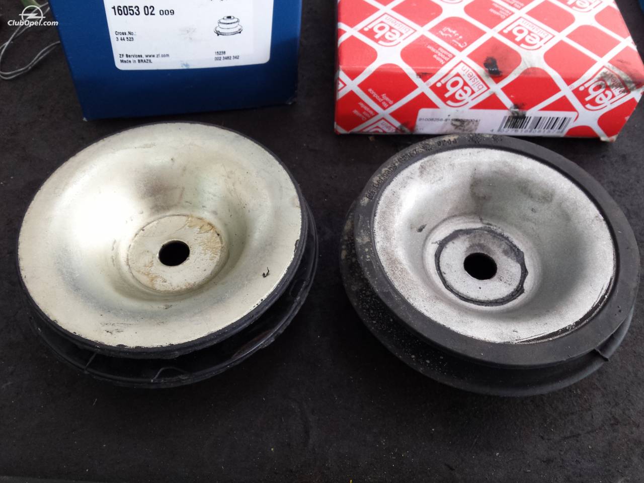

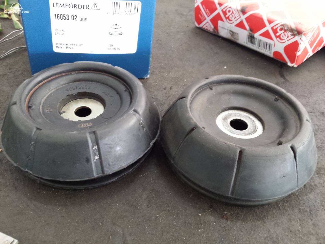

Masina a fost verificata de multe ori. Banuiesc problema a fi din constructia flanselor. O sa probez un set pe Lemforder si o sa revin cu feedback. Pana atunci atasez doua poze pentru a vedea diferentele dintre Lemforder si Febi.
In partea centrala e diferenta. Se observa. Banuiesc ca la Febi bate capacul de la rulment in flansa, fiind mai aproape de aceasta.
