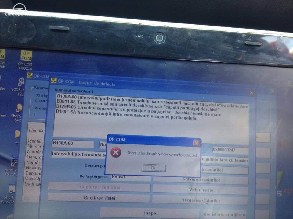

Simptome: problema la decapotare piuie de 3x cand este portbagaj inchis si 1 data cand este deschis
Cod(uri) eroare: pe tester spune cv despre buton portbagaj, ceva despre tensiune

Si eu o sa-ti spun "ceva',cind o sa scrii precis codurile de eroare. Vrei sigur si precis,serveste in acelasi fel...

daca nu se vede pot sa imi lasi un fb sau email si ti o trimit

Trebuie vazut care coduri sunt active si care sunt pasive(se vor sterge).Diagnoza "vede" la acel sistem,o neconcordanta intre starile a cel putin 2 senzori(sunt 6 in total),care pot fi defecti sau instalatia cu probleme(contacte oxidate,fire rupte,etc).Cel ce va remedia problema trebuie sa aiba documentatia electrica la indemina,instrument de masura si mult fler... Complexitatea spetei cere meserias de un nivel,cel putin mediu...

poti sa fi mai explicit te rog ... astea st erorile care le de si se sterg 3 dintre ele

Foarte explicita e documentatia(cu conditia sa stii s-o folosesti)...,dar de aceasta sunt meseriasi! Adevarat,sunt coduri ce se pot sterge,dar apar din nou, la prima procedura inchidere/deschidere...
