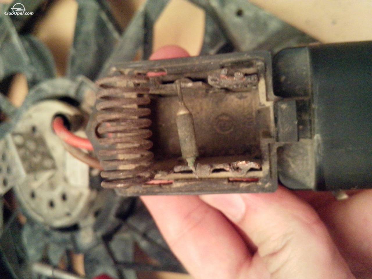

Csaba1979 a scris:Buna ,sunt nou pe forum ,am si eu o problema cu un opel zafira 1.8 125 cp,am si eu probleme de oprire in mers ,se aprinde martorul lichid racire ,esp si imi ramane ventilatorul de racire motor pornit ,
Bobina inductie schimbata
Debitmetru aer schimbat
Clapeta acceleratie curatat
Ecu reparat ,tot asa dupa care am schimbat cu un alt ecu cu tot cu imo si cip dar aceeasi problema la km diferiti
Pe tester imi apare imobilizator
Daca opresc dau jos borna bateriei 10 sec se porneste ,am mai patit sa stau mai mult
Astept raspunsuri .
Electroventilator de racire pornit = rezistente de turatie intrerupte. Ori rezistente schimbate, ori electroventilator schimbat, depinde ce model este. Cel din imagine se repara.
