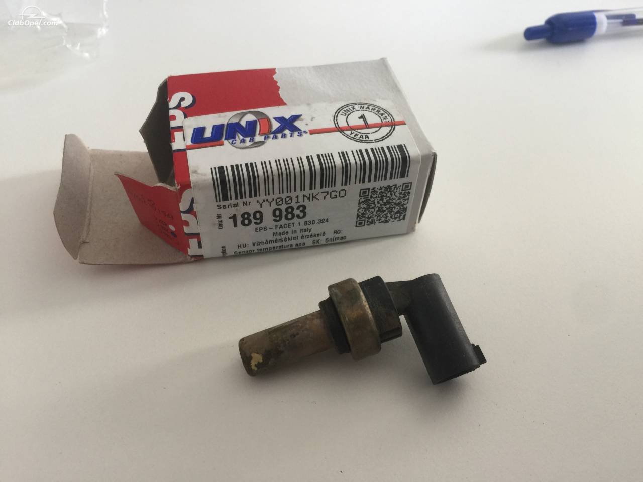

acceasi problema si aici. o sa incerc sa schimb senzorul de temperatura. oricum cu motorul cald imi arata 107 grade- 112 grade celsius. sau aia o fi temperatura reala a antigelului? am curatat clapeta acceleratie, am schimbat bujiile, o sa incerc si cu bobina. a mea mai are o pb: cand e foarte cald afara, imi intrerupe cand o accelerez, juma de secunda, sacadeaza, da in bot. e deranjant,parca ar avea mizerie sau apa in bezina. sunt curios cine o rezolva primul. va salut

Clapeta de acceleratie murdara ar trebui sa faca probleme oricand, nu doar la prima pornire (parerea mea). De ex. ralanti la semafor sau apoi la plecarea de pe loc. Insa o curatare nu are ce sa strice, mai trebuie facuta uneori. In cazul meu, problema era diferenta intre temperatura reala a apei/motorului si cea raportata de senzor.
