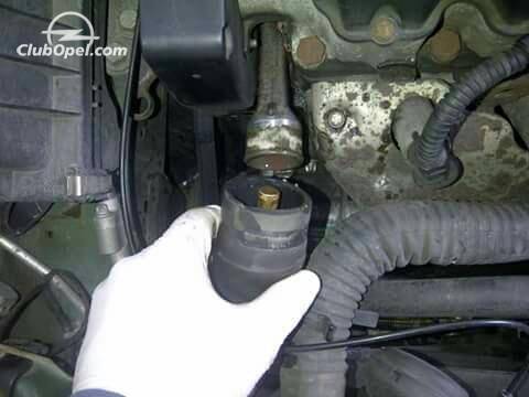

Buna. La mine, (meriva A de 1,6 benzina , 8V) temperatura sta cam prea jos, iar cateodata in timpul mersului scade si sub 80 grade. La voi cum este la motorul asta? Parca si consumul de benzina este destul de mare (9-10 in oras, 7-7,5 afara). Unde este termostatul la motorul asta? Este cumva sub distributie?

Pentru Aaron , ai schimbat termostatul ? . daca ai motorul z16se da este sub distribuție
Eu am ales variantã de a pune un termostat de Dacia 1310 pana când o sa fac distribuția si atunci o sa pun si termostat original
