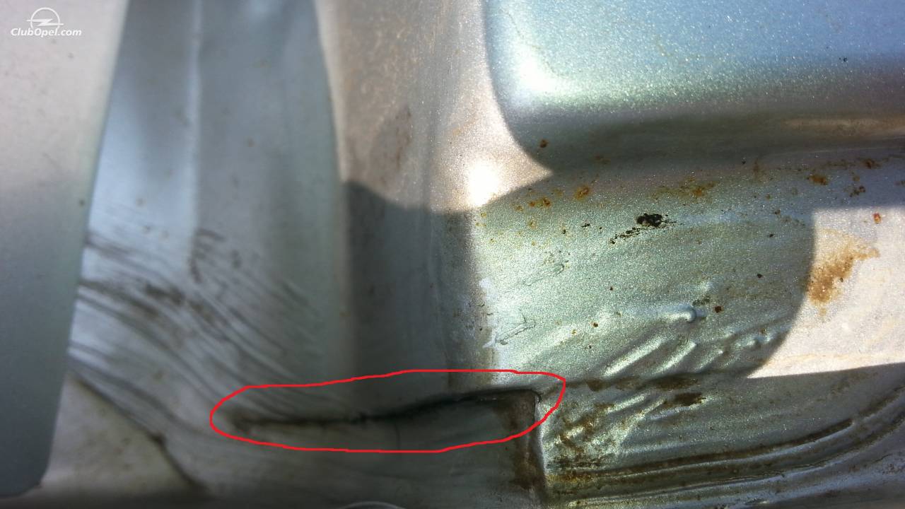

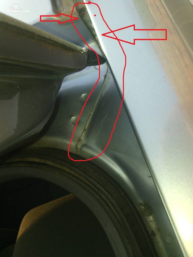

vectra b nu e vectra c.
sunt masini complet diferite, alta platforma, alte motorizari, alta electronica etc.
daca vrei sa compari, compara astra g cu vectra b.
eu zic ca acel clips nu are voie sa se miste.
daca se misca inseamna ca s-a umblat des la el.
si asta din cauza ca daca nu umbli la el nu il misca nimeni...
probabil are un mastic pe acolo care in timp crapa...
incepe sa se miste...
si pe langa el intra apa...

Eu zic sa mergi la o vopsitorie trebuie sa aibe - "Mastic pentru etansare" sau cum ii spune.
in jurul ei se vad urme de pensulare "Mastic"
Poate te ajuta si ei cu ceva idei.
Sau poate te ajuta un baiat de acolo cu ceva cantitate, nu iti trebuie multa la ce ai acolo sau ce mai gasesti.

vectra.c a scris:sebi4fc, se pare ca este fisura, pacat ca nu pot face poza mai clara sa se vada, o sa ma duc sa o sudeze cred, apoi daca tot intra apa inseamna ca este de la acel nit.
Alta idee in afara de sudat?
La cum arata pare ca aripa aceea a fost schimbata, cu siguranta nu e ceea cu care a iesit pe usa fabrici

Nu stiu ce sa zic, nu prea m-ar interesa acum daca mai e fabrica, nefabrica, important este sa rezolv sa nu mai intre, momentan am pus mastic, voi turna apa mai tarziu sa vad daca mai se infiltreaza, sa nu fie si pe la acele cleme prinse cu nituri, daca crapatura aceea va continua pe viitor, o sa o duc la sudat, cu toate ca am auzit zvonuri ca rugineste dupa sau ceva de genul.

salut @vectra.c, ai mai rezolvat ceva, ai scapat de problema?
azi am desfacut si eu bandourile si am ramas surprins de cata mizerie ascund sub ele. legat de acea piesa cu nit, se misca si la mine, deci probabil nu e de acolo problema, avand in vedere ca asa e la toti.
