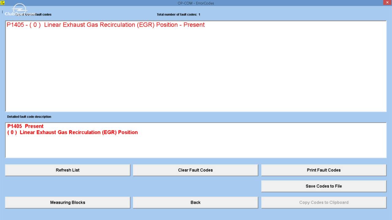

Salutare tuturor vin si eu cu o problema!
EGR nou schimbat de 1 saptamana Piesburg motor Z16XE!
Simptome: Dupa ce ajunge apa la 90 grade la apasarea brusca a acceleratiei in mers da anumite rateuri gen mers in 3 sub 2000 rot/min apoi se accelereaza corect! Fara martor aprins!
Testerul imi arata aceste 3 erori!
P0443
P0105
P1405
Ce ar trebui sa verific ? Multumesc anticipat

https://www.clubopel.com/viewtopic.php?p=1680109 ....ti-a scris @big_electro61 mura in gura. l-am citat si eu...pur si simplu nu vrei sa citesti.
Verifica supapa de la recirculare vapori...daca e buna verifica gaurica mica din throttle body sa nu fie infundata..asta pentru P0443
Verifica si curata senzorul MAP pentru P0105.
Poate ar fi bine sa cauti si pe cineva care stie sa interpreteze ce spune testerul nu doar sa citeasca erorile....asta stim toti.
Nu e chiar fairplay sa deschizi topicuri separate pentru aceeasi problema....

Va salut!
De curand a aparut si la mine eroarea 1405 insotita de masinuta cu cheita, precizez ca egr-ul a fost curatat de mine (f bine) acum un an, nu se simte nici o diferenta nici cu eroare nici dupa ce o sterg (dar reapare in mers la scurt timp).
Ce ar putea fi?
Sa demontez din nou egr-ul?
Mufele le-am scos/bagat, curatat cat am putut dar nici o schimbare.

Tocmai acum la bãtrânețe si la final de carierã, ca trebuie ca anul asta sa schimb marca, la al meu excelent x16xel, i s.a nãzãrit sa smuceascã in mers.
Fãrã martori aprinși in bord( de fapt n.a avut niciodatã, am avut eu de grija) ,insa la banalul test agrafã a aparut 1405, cu toata ca egr.ul este curãțat bec, si totodatã anulat cu o bucata de tabla zincata de ani de zile.
( Pierburg luat de nou prin 2009) .
O fi de la benzinã, de la bobinã de inducție, de la pompa de benzinã, dracu s.o ia;
de pornit pornește bine, ( cald-rece) insa smucește enervant in mers , sunt nevoit sa merg cu peste 90-100km/h ca sa nu mai smuceascã.....
Daca puteți arunca un rãspuns aici bine ,daca nu,iar bine.......

Ce pot sa spun eu din propria experienta sunt urmatoarele:
Inainte sa schimb bobina defecta, in timpul mersului mi-se taia acceleratia, o lasam aprox.5 sec. sa se mearga singura si isi revenea, eroarea 1405 mie mi-a dat-o mereu inainte sa demontez EGR-ul pentru curatare si sa il gasesc foarte murdar, dupa ce l-am curatat a disparut eroarea.Intradevar atunci cand este murdar daca merg sub 2500 turatii apare mai des, daca merg cu viteza si peste 2500-3000 de turatii, fie nu se mai aprindea martorul, fie se stinge.

Prietenei mele care are Opel Corsa D, i s-a stricat de curand bobina, aceleasi manifestari, cand mergea cu viteza ramanea fara acceleratie sau se accelera foarte putin, dupa care isi revenea.In treapta a 4-a apasai pedala pana la podea si abia se accelera, dupa cateva secunde...zbura masina de sub tine.

Salut, da, intr.adevar sunt destul de ciudatele probemele la opel, tot timpul am zis ca pe cat e de proasta ca mașinã pe atât e de pretențioasã, câteodatã bate si mașinile franțuzești.
ÃŽn dimineața asta neavând ce aface, si totodatã având dracu știu de unde si de când o bobinã de inducție si o pompa de benzina ,aruncate pe un raft prãfuit,m.am gândit sa le schimb.
In 30 minute le.am montat pe mașinã, cele de pe mașinã le au luat locul celor luate de pe raft, si acum aștept sa ies cu ea dupa masã sa sã fac un drum pana la Craiova.
Egr.ul l.am desfãcut acum 2 zile. L.am gãsit țiplã de curat, l.am testat pe bornele bateriei, tãblița zincatã de sub el era curatã si întreagã,deci....... Nu vad de unde P1405.
Lambda, am curatat o anul trecut intr o soluție industriala.
Bordul e negru, fara martori. Dracu s.o ia, merg așa nu ma mai complic cu testere si alte dracii. Filtrul benzina , schimbat la termen. Zici Opel zici Zoster!
O sa.i dau niste aditiv in benzinã sa.i vad comportamentul.
Catalizatorul nu cred ca e înfundat ca la cate coxuri i.am dat si tot îi mai dau...........
