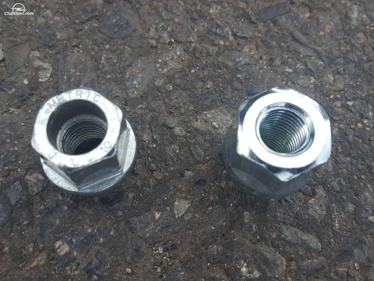

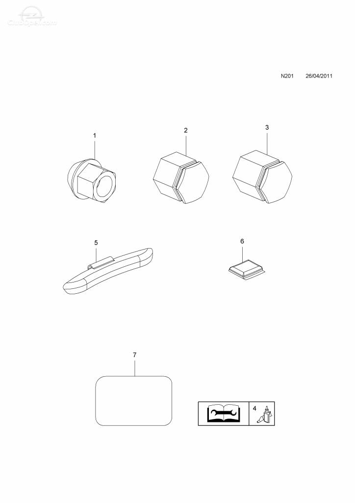

In catalog, verificat pe VIN ul meu cu cei de la http://www.pieseautoradacini.ro/ , este doar o singura piulițã indiferent de janta. 9598799 GM sau 1080010 Opel.
№ Name Ext. inf. A* Part number GM number A Price per Unit., $
1 Nut, wheel fixing 20 10 08 010 9598799 - -
https://nemiga.com/cat_spares/epc/opel/p10/n1/4/
Dar daca mecanicii ãștia știu mai bine decât cei de la Opel.

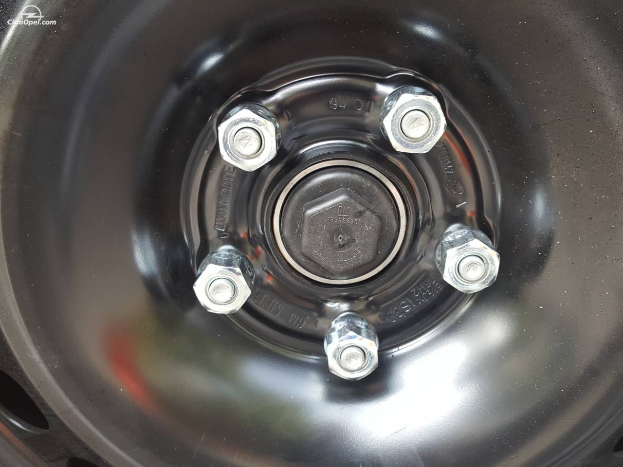

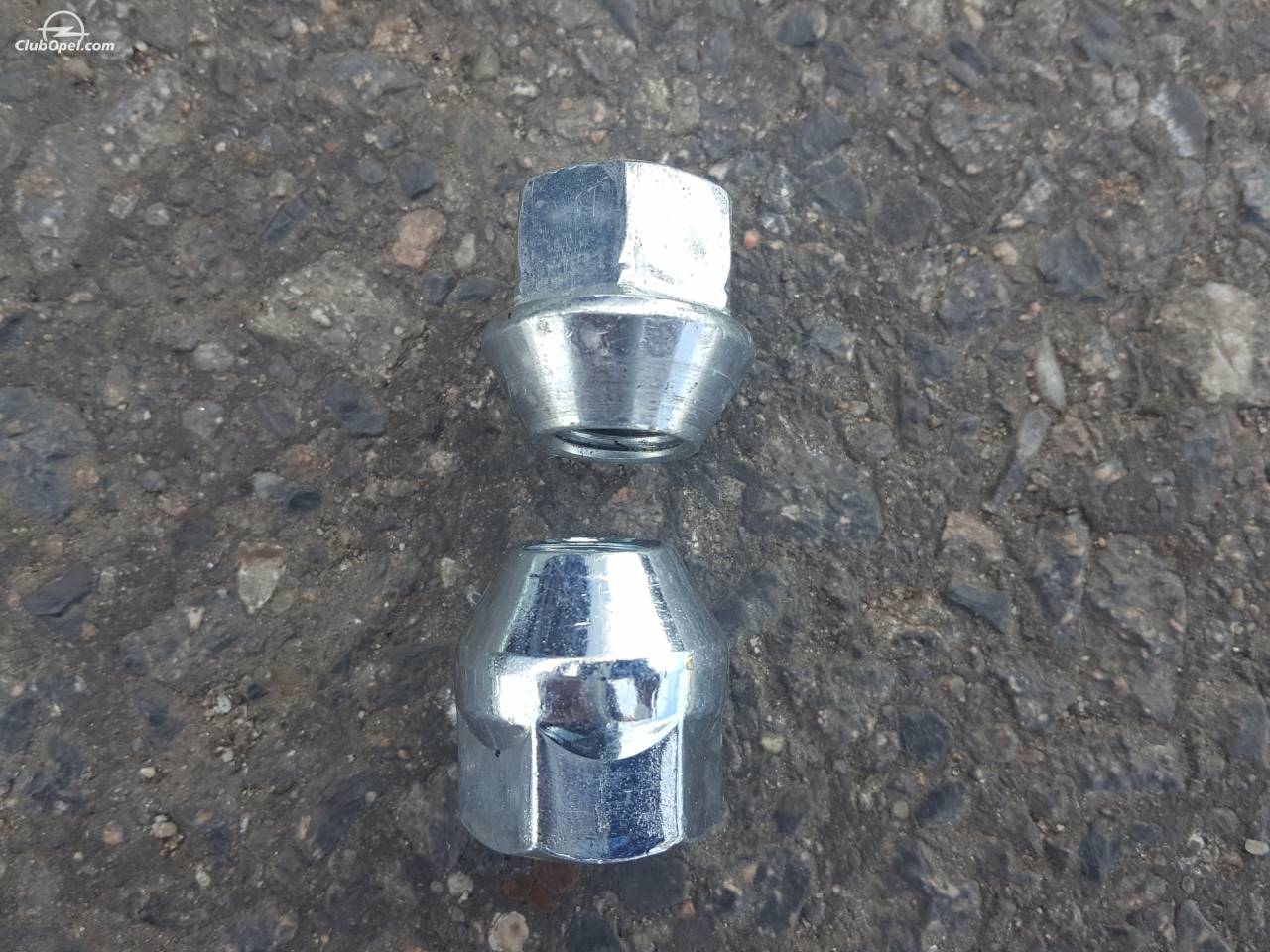

Conice sunt ambele piulite. Tocmai, faptul ca cele cu filet "scurt" merg la jantele de aliaj care sunt mai groase in carne in zona de prindere, cu atat mai mult merg la cele de tabla. Iar prezonul de pe butuc nu are nici el filet pana in capat. Atata timp cat piulita se infileteaza pe toate spirele filetului, e OK. Deci, cele originale merg pe ambele tipuri de jante.
