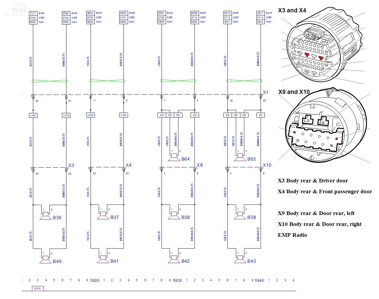

Posibil sa fie in mufa, burduf usi, boxa (lipituri fire)... sau oxidari in mufa de la radio...
Sau cine la instalat nu a legat bine firele | contact imperfect... - USB deci radio-ul nu este cel original.
Nu strica sa verifici si burdufurile la usile din spate inclusiv la burduful usi haion.
Posibil sa fie fire rupte, belite, etc... scurt pe undeva... | mai ales usa stanga spate (vei gasi cu siguranta)
Mufa usi din stanga (usa soferului) - pin 20 BU (albastru) si 22 BNBU (maro-albastru)
Mufa usi dreapta (pasager) - pin 20 YE (galben) si 22 BNYE (maro-galben)
Daca stii ce faci poti face o proba... vezi sa nu faci minuni.
Verifica si sigurantele din tablou 21 si 34 sa nu fie oxidate sau sa aibe joc...
incepe cu verificarea sigurantelor si a burdufurilor de la usi.

Daca nu ai alta dotare,verifici circuitul difuzorului dreapta-fata ,cu alt difuzor functional si 2 fire,in ideea de a afla tronsonul unde e intreruperea.Problema poate fi inclusiv in difuzor. Referitor la oscilaciile luminozitatii display-ului kilometraj,se va masura in cupla de alimentare instrumente bord, + permanent,+ prin contact si masa...,constatindu-se pe ce circuit se localizeaza cauza oscilatiilor si se verifica in continuare pina la sursa caderii de tensiune,care poate fi un contact imperfect,oxidat,etc... Compararea cu luminile de pozitie ale instumentelor nu-si are rost,deoarece sunt circuite diferite. Rezolvarea spetei nu-i de competenta amatorilor...
