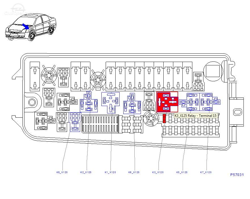

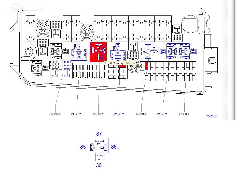

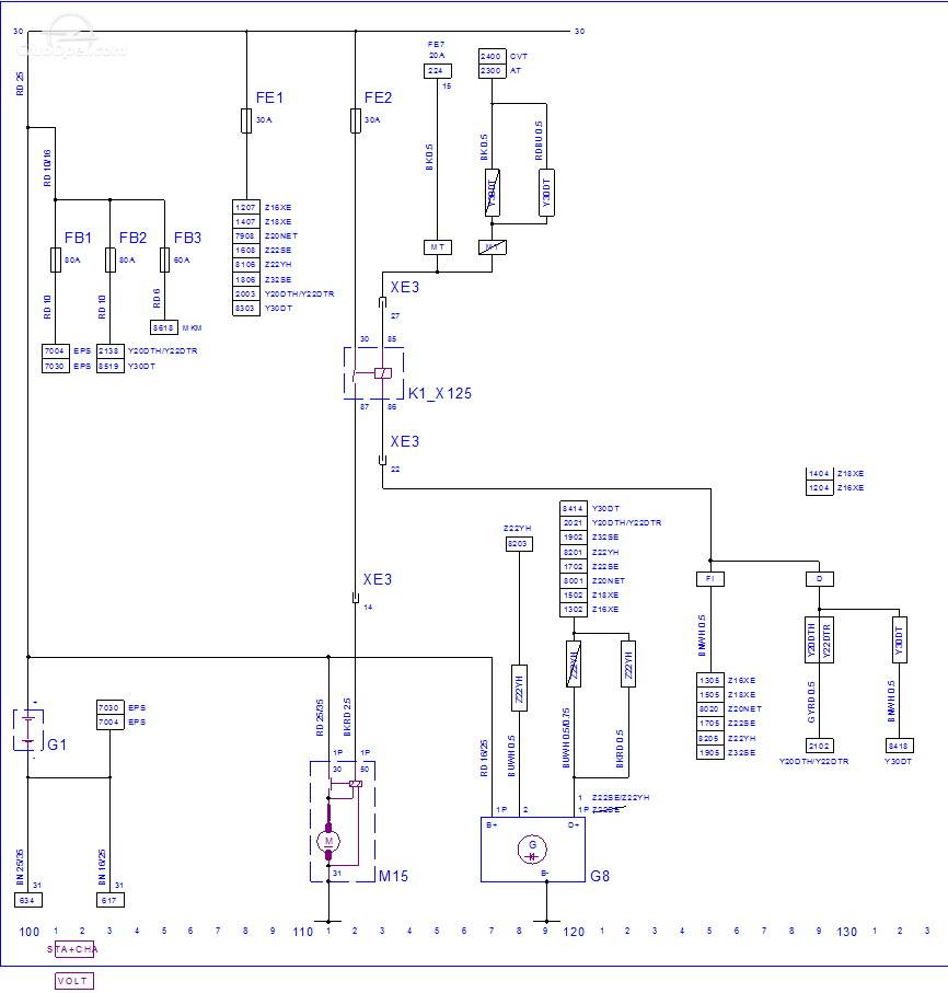

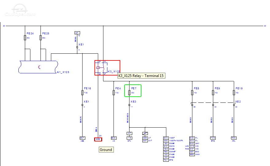

Verifica releul acesta si sigurantele aceste.
Zoom
M15 - Electromotorul.
Posibil ca cauzele sa fie si din alta parte.
Vezi ce nu vine la releu...
Este bine sa o vada cineva cu experienta.
