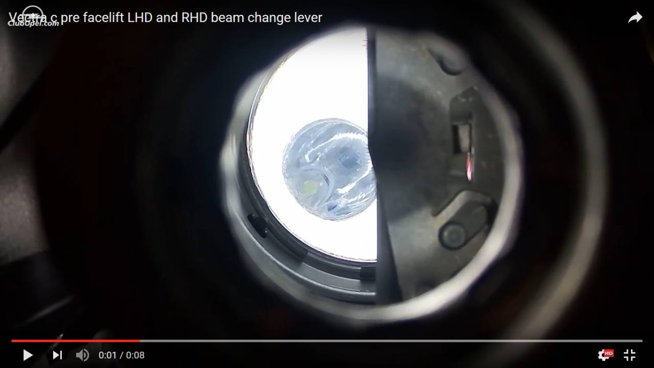

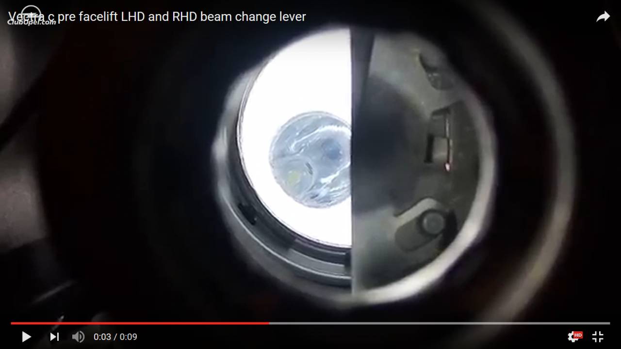

Hai sa ne intelegem ce inseamna ce inseamna "farurile pre facelift halogen se pot folosi fara probleme pe partea cealalta a drumului...".
1. Ca le poti regla pentru a nu orbi pe cei din sens invers? Da, dar vei avea un fascicul "plat".
2. Ca le poti regla schimband asimetria de pe o parte pe alta? Nu...
De fapt, prin filmuletul tau, ne-ai confirmat tot ceea ce am spus noi pana acum.
aici ai lumina asimetrica... se vede clar, nu?
aici ai lumina plata dupa reglajul obturatorului.
Unde e schimbarea de asimetrie? Mai clar de atat... cine vrea sa inteleaga, intelege!

Asa...
Situatia din film e la farul stang.
La farul drept situatia e identica numai ca tablita aia e in cealalta parte (logic nu?).
Daca muti levierul ala in asa fel incat la un far sa fie in sus si la celalalt sa fie in jos, oare nu se schimba pozitia fasciculului luminos?
Nu am zis ca doar comutarea levierului face dintr-un far de anglia far de europa, mai e necesara si reglarea farului, reglare pe care oricum o faci cand schimbi farul...
Cand o sa se faca mai frumos afara si sa nu fie umiditate si flescaiala peate tot, o sa va fac o filmare cu camera sa vedeti si voi diferenta doar din comutarea acelui levier...

La ambele faruri e la fel... daca la celalalt far tablita aia era in partea opusa inseamna ca celalalt far batea spre marginea cealalta a drumului. Ambele faruri trebuie sa bata pe aceiasi parte a drumului, nu bat in "oglinda" ca placuta sa fie pe partea cealalta. Ce reglaje poti sa ii mai faci cand schimbi farul, ca un far de UK sa bata ca unul de RO?
E ca si cum mi-ai spune ca aripa de pe dreapta o pot pune pe stanga, doar ca trebuie sa o intorc pe dos.
Sunt curios sa vad cum faci doar din reglaje ca un far LHD sa bata ca unul RHD.

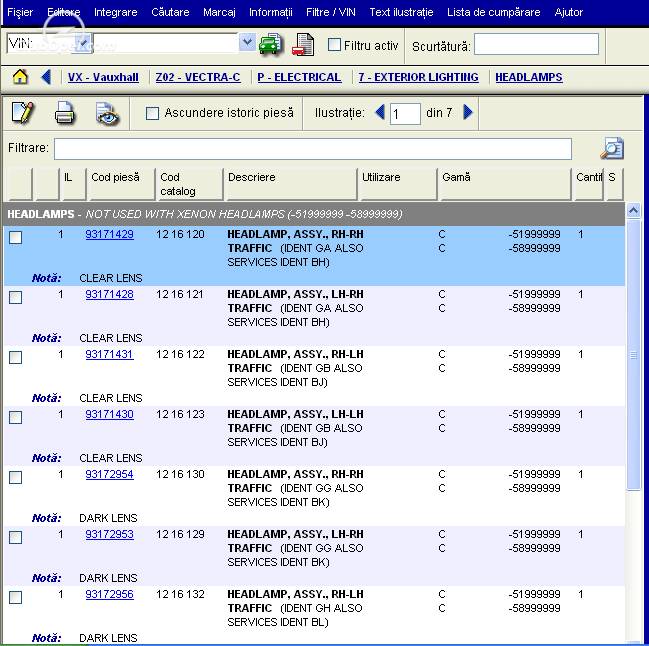

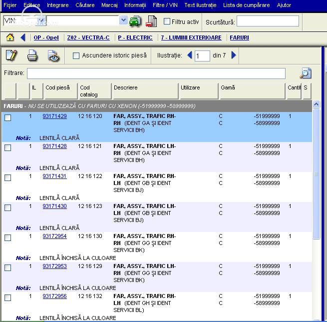

Am desfacut farul drept azi, am avut probleme cu mufele de la becurile de faza scurta si lunga (contact imperfect, in 2 zile mi-a ars 2 becuri pe faza scurta, se incalzea foarte tare mufa). Le-am inlucuit cu altele dintr-un far care era defect (picior rupt si geam varza).
Vreau sa va anunt ca farul din deapta are fanta care schimba fasciculul luminos invers fata de farul stang, si anume spre exteriorul masinii.
Ambele faruri au fanta spre exteriorul masinii (al stang pe stanga, al drept pe dreapta).
Am facut o mica filmare insa din greseala am sters-o (cred ca atuni cand am pus telefonul in buzunar nu am blocat ecranul) pana sa o uploadez pe youtube.
Cat de curand o sa trebuiasca sa scot din nou farul pentru ca am impresia ca becul de faza lunga nu e pus bine in soclul lui (sta stramb) si atunci o sa filmez din nou "fanta"...
apropo, ca uitasem...
am facut niste printscreen-uri cu ce e in EPC pentru Opel si Vauxhall legat de farurile simple (fara xenon):
Stie cineva ce inseamna urmatoarele:
RH-RH
RH-LH
LH-RH
LH-LH
