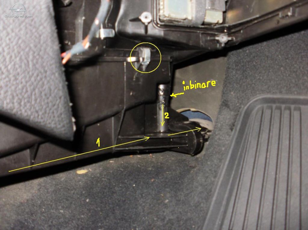

Pai am ajuns...dupa ce am postat poza ma manca pe undeva si am fugit la masinuta.Am demontat jumatate din dord(partea inferioara de la magazia CD-uri in jos+consola schimbator viteze)Am desfacut din nou capacul de la filtru polen si am mai turnat apa.Nu curgea nimic.Am desfacut tavita unde se aduna condensul
am despacut clemele care sustine tavita (cele din cerc)si am tras de ia in jos.In tavita nici pic de apa.Pe canalul de scurgere 1 din poza
se vedea ceva mizerie dar foarte putina (probabil am mai curatat ceva din ea ieri) am turnat ceva apa in tavita si constat ca a inceput sa curga sub masina.Dupa care am bagat o sarma pe canalul 2 (pe vertical)am turnat apa si curgea si aici asa ca am dat cu ceva gaschet la inbinare(a avut o garnitura si s-a rupt) dupa care am inceput montarea.
CAZ REZOLVAT
Multumesc pentru ajutor
