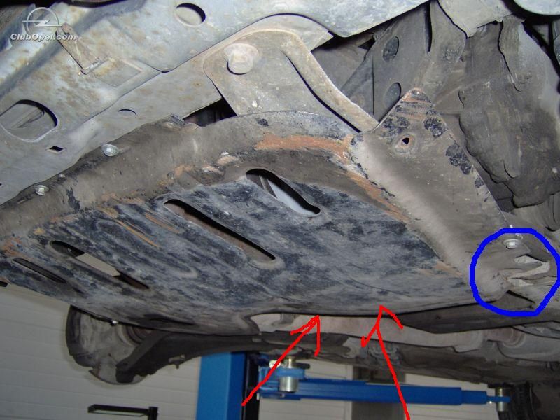

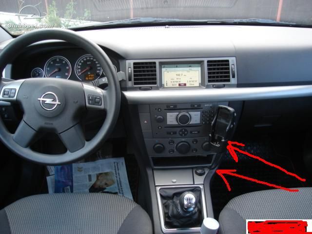

Revin cu problema. Unde este scurgerea de la AC la o Vectra C caravan z19dt ? Eventual si o poza daca se poate.
Va rog spuneti-mi ca deja e enervanta chestia....
L.E. MUltumesc @lucio85. Prima poza nu prea inteleg ce imi arati acolo dar voi incerca sa ridic masina pe ceva si ma voi uita....

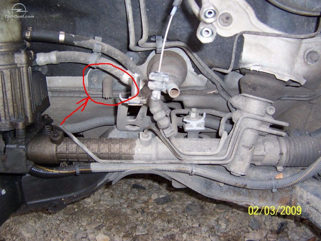

GATA
am gasit teava care trebuie desfundata.
pentru cei ca mine care nu au habar
iata unde se afla
poza am gasito pe net.
acum ramane sa vad cum ajung la ea si cum o curat.
se spune ca acel cot nu trebuie spart/gaurit.de ce?ce rol are?
teoretic apa se scurge oricum.cred ca daca il sparg ,curat mai bine teava.
ce credeti?
sugestii ceva pentru depistarea ei si pe interior?poze.
