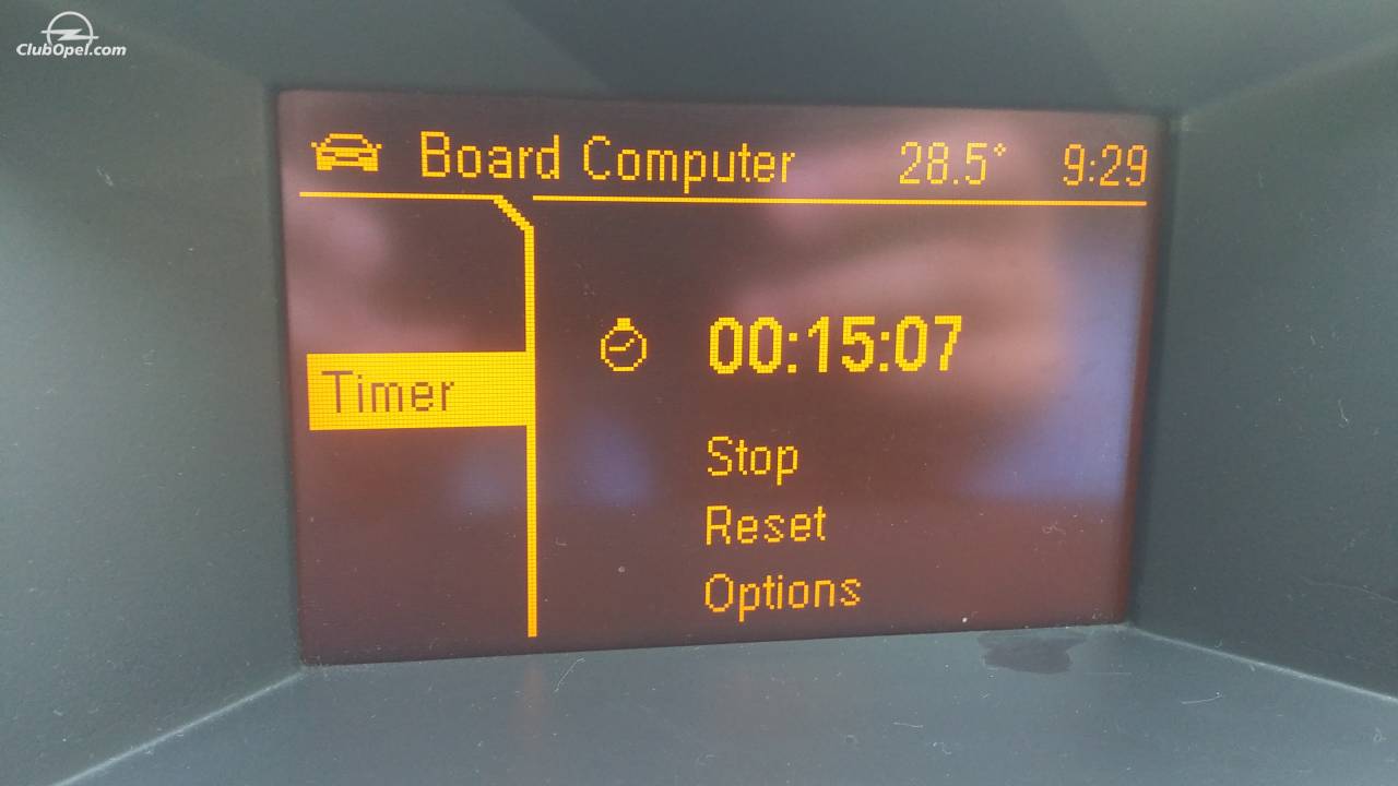

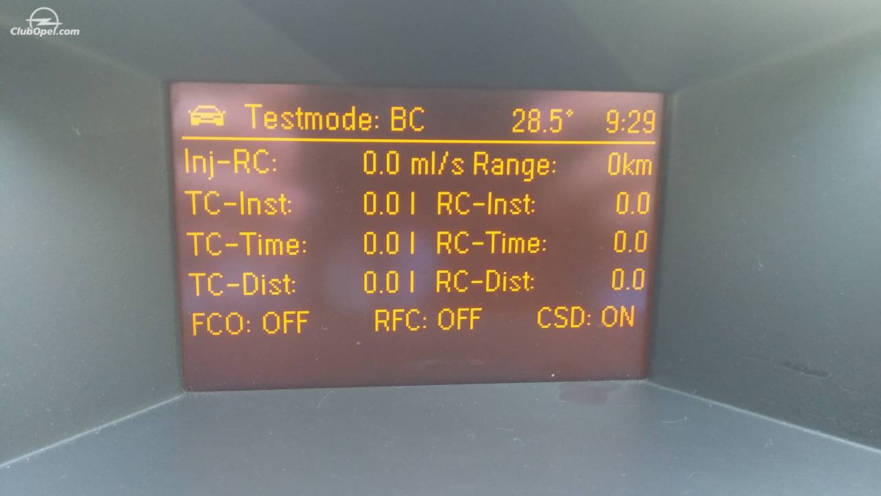

Cum sa activez functiile de consum si range in Board Computer? Cand intru pe Testomde toate optiunile imi apar 0.
Am pus si poze cu ecranul masinii.
Va multumesc!

tech 2.

Rezolvat la reprezentanta Sibiu 150 lei. Multumesc!
