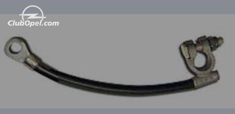

contacte imperfecte la sertizarile cablurilor in borne sau contacte imperfecte la bornele bateriei.
se pot remedia daca se refac sertizarile - se taie cablul se dezizoleaza si se sertzeaza pe borne noi.
daca sint contactele de la borne cu probleme (spre exemplu daca a aparut o pasta alba pe ele) - se spala pasta aceea cu apa, se usuca locul bine, se monteaza si se string ferm suruburile de la borne.
