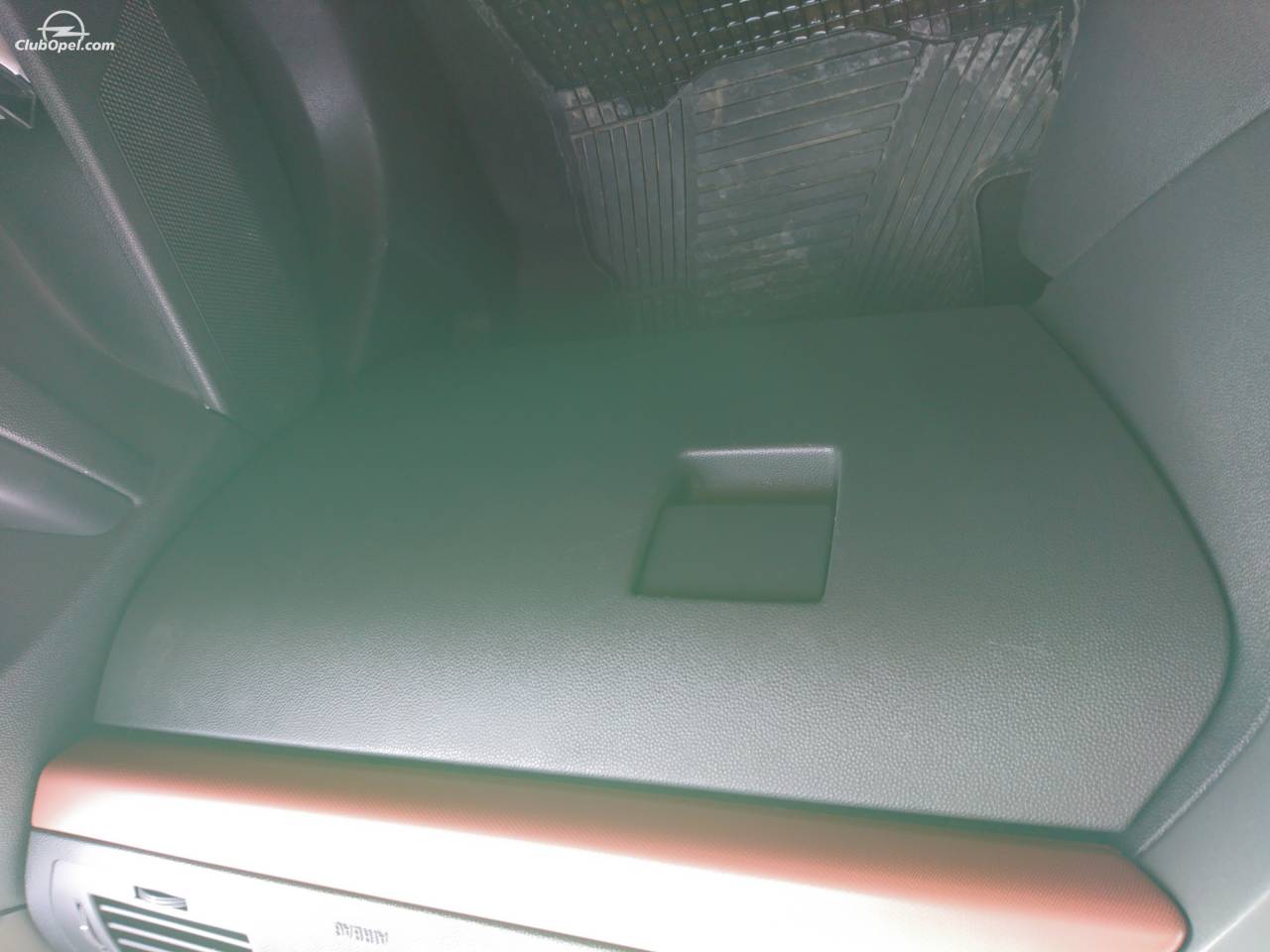

Am un Opel Astra H din 2005, 1.7 CDTI și nu mi se închide torpedoul. Știu cam ce ar trebui fãcut dar nu știu cum se dã jos fațada. Din câte vãd este prinsã cu niște clame undeva. Orice sfat este folositor Smile

Ai 4 șuruburi, 2 sus si 2 jos , în colțuri.Le vezi dupã ce deschizi usa torpedoului.Ai nevoie de un torx.

100 de lei torpedou sh, nici nu merita sa incerci sa il repari, nu ca ai avea mare lucru de reparat...
