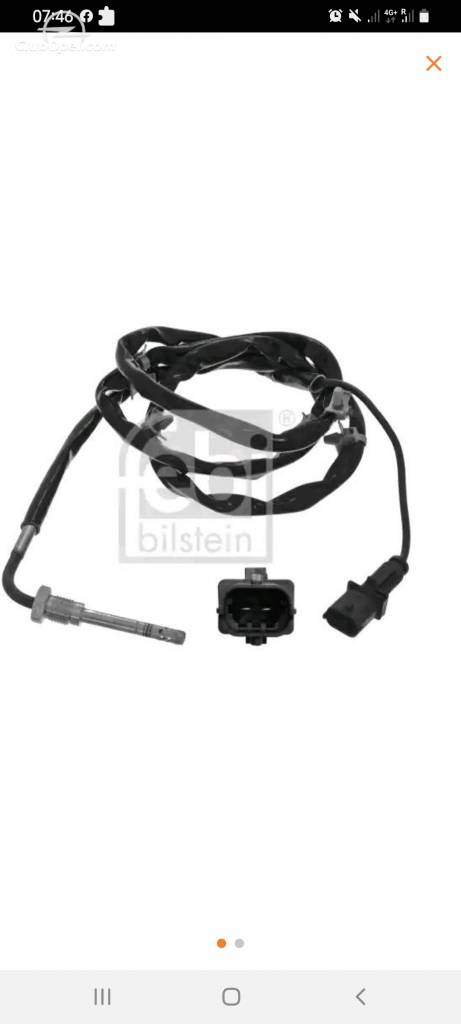

La cea din 2006 a fost scrisa senzorul de la temperatura gaze și pe tester nu îmi darea nici o eroare ...
Ca și sisteme uneori nu trãgea și scotea un fum de culoare albastra doar dupã ce turam motorul la 2 300 pana la 3 700
Si se auzea înfundat ( exact ca și un tub de bas ) dar dacã mergeam cu ea circa 30 km se încalzea acel senzor sar nustiu exact și mergea asa întins și 215 km/h dar când ma opream la semafor iar se auzea înfundat și avea oscilații la turati între 750 și 950 și cu testerul în ea îmi arata ca e pompa de la vacum ... dar nu a fost ca am cumpãrat una noua și debitmetru nou și nu este de la ele ... problema e de la acel senzor care nu îl da pe tester și ideea ar fi sa schimbi și Egr-ul sau mãcar curãțat...
" la ambele mașini am avut aceeași problema " !
Am fost în Germania la specialist chiar la reprezentanta Opel în Frankfurt și când au fãcut diagnoza au zis ca acel senzor este stricat
