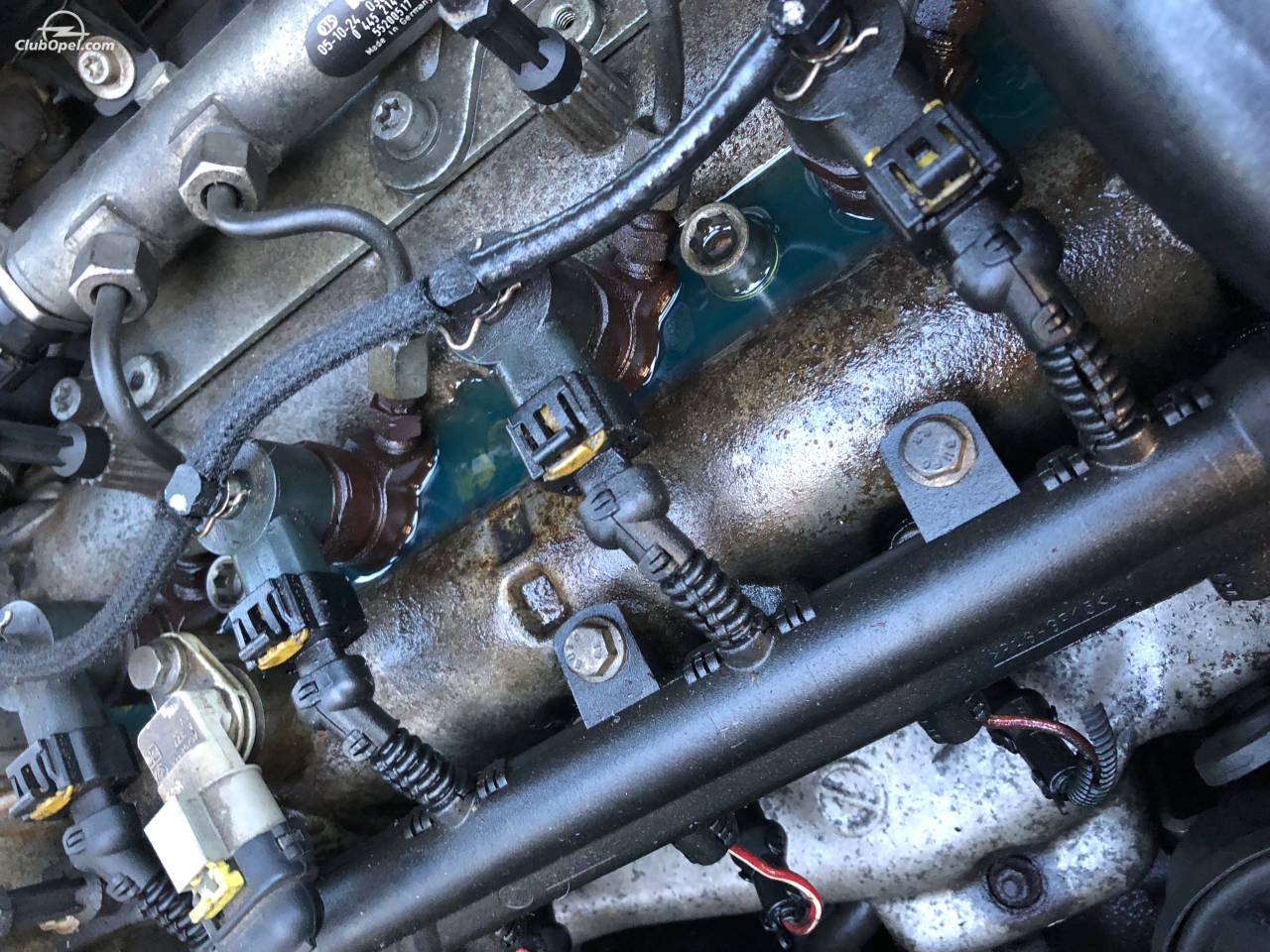

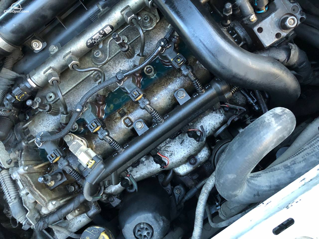

Simptome:
Salut, astazi am schimbat electromotorul la masina din cauza faptului ca nu mai pornea. Am scos-o din service si am apucat sa merg cam 30 de km cu ea si a inceput sa iasa fum de la motor, am tras pe dreapta, moment in care am sesizat un lichid albastru scurgandu-se de la motor. Tin sa mentionez ca acum ar fi trebuit sa schimb si uleiul (fiind in plan sa l schimb maine) si ca joja arata o cantitate prea mare de ulei la motor, cam inca jumatate peste min max. Exista cineva care a avut vreo experienta asemanatoare sau ma poate ajuta in vreun fel?
In plus, dupa experienta aceasta, am pus iar contactul sa vad daca sare lichid de undeva si mi s-a spus ca ar fi sarit putin de la cel mai din dreapta injector.
Va multumesc anticipat, sa aveti o seara buna!
