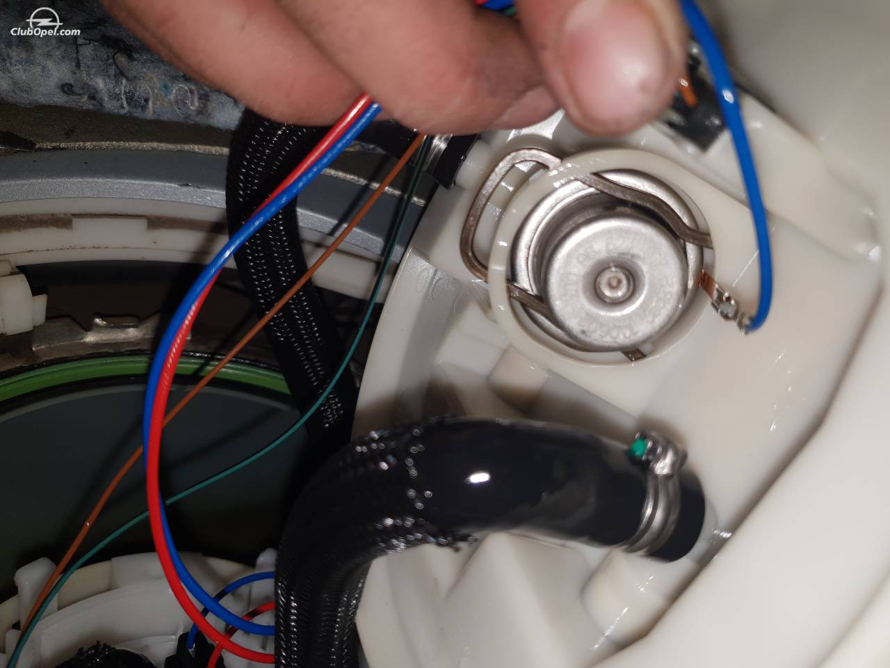

Simptome:
Pornire grea, la rece, rampa injectore goala, furtunul de la conducta ce vine de pe caroserie la rampa de injectore s.a spart, am inlocut 6 furtune de mai multe tipuri dar niciunul cu teflon pe interior cum a fost cel original, dar se sparg mereu daca montez supapaunisens pe tur, atunci cand e supapa montata porneste perfect, dar se sparge furtunul in maxim 1zi si se sparg dor atunci cand dau la automat sau in mers, cand este decat furtun nu se intampla nimic asta si din cauza ca nu ramane benzina in rampa, as vrea sa stiu daca pompa de benzina inchide circuitul pe tur, supapa aceea din capacul pompei de benzina ar putea duce la cauze asemanatoare? Imi cer scuze pentru acest roman, dar mai bine de atat nu stiu cum as putea explica

,,Supapa aceea din capacul pompei "ma refer la regulatorul de presiune

Sal ai rezolvat problema? Exact același lucru l.am avut și eu.... Și dupã multe bãtãi de cap am rezolvat și sper sã mã ținãSmile scrie.mi daca nu ai rezolvat. Eu am schimbat tot ansamblul pompei de benzina ......luat din dezmembrãri. Nu pompa in sine adicã motorașul este de vina ci furtunele alea 2 de tur și de retur sunt buba. Marea problema cã nu se gãsesc furtunele.... Cel de tur îl gãsești dar nu pt Vectra ci pt Astra.... Pt Vectra vine pe unele pompe... Deci te obliga sa iei și pompa... și nu se merita.... Problema cu dezmembrãrile este cã nu știi cum nimerești furtunele alea.... Sã nu fie și alea coapte... Și sã te ținã puțin..... Eu am cumpãrat și pompa noua... Și apoi am constatat cã e la furtunul de retur. Și pânã la urmã am luat o pompa din dezmembrãri... Și am pus-o pe aia sa nu mai desfac colierele de la furtune... Cã poate și pe acolo crapã... Bafta aștept vesti de la tine. Si sã îmi scrii și mie in privat daca vrei și nu te deranjeazã ce fel de caroserie ai la mașinã. Seara buna.

Da furtunul era rupt si la mine, dupa mult chin pompa schimbata, cu supape de retur cu furtune de tur sparte am descoperit o fisura pe furtun sub imbracamintea aceea aia textila sau din ce e facuta, caroseria este berlina
