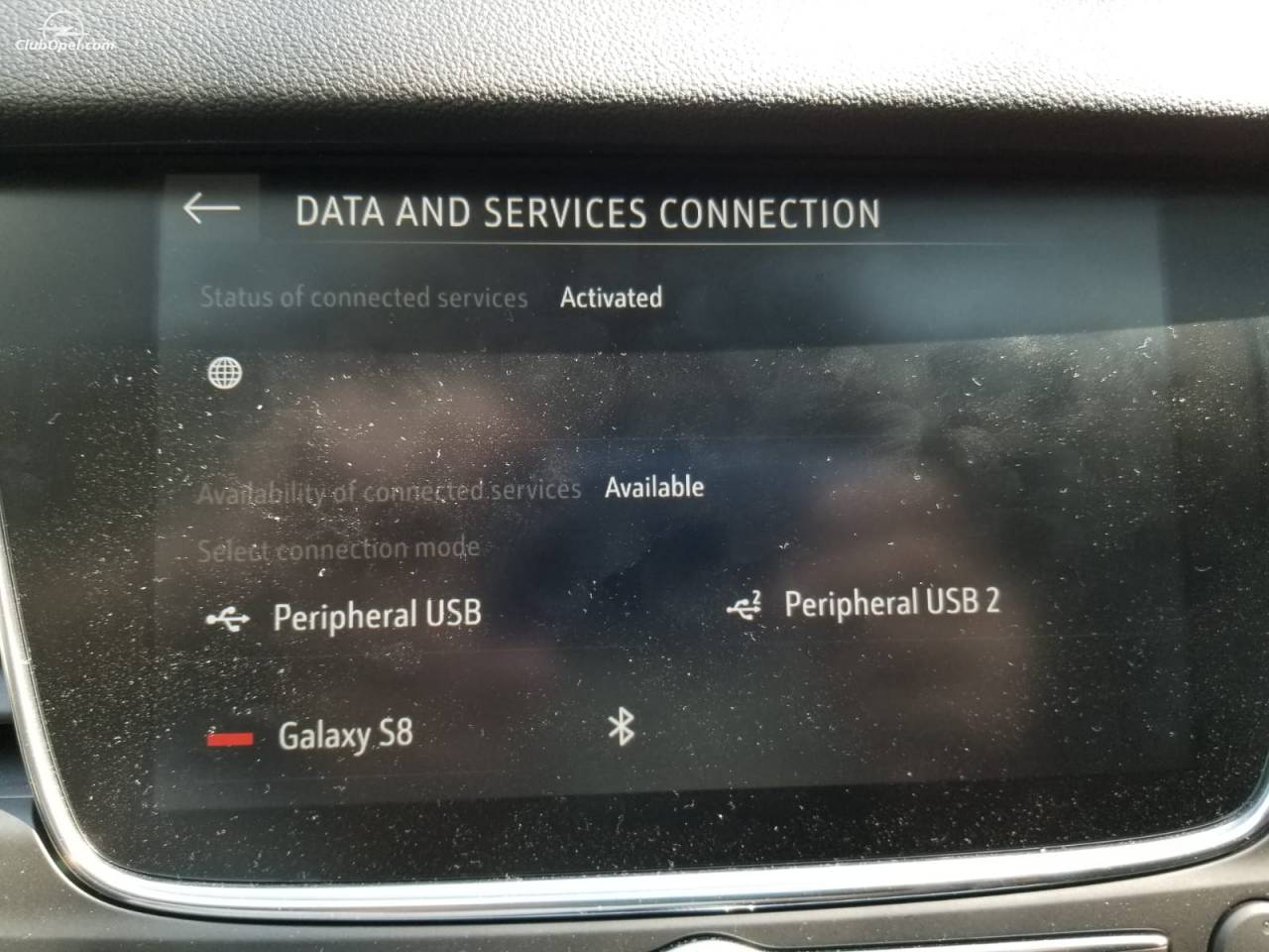

Am reusit sa il fac sa mearga acum.
Am facut asa:
In telefon:
1. Activare Bluetooth si conectare la masina
2. Activare Bluetooth tethering din Setari > Connections > Mobile Hotspot and Tethering
Masina:
1. La conexiunile Bluetooth din setarile telefonului ai optiuni de unde poti activa mobile data sau ceva de genu. E ultima bifa.
2. Intri in navigatie si apesi butonul din dreapta sus cu iconita de mesaj, Data and services connections
Aici o sa vezi daca ai serviciul activat si o sa apara si conexiunea cu telefonul prin bluetooth.
Dupa ce am facut asta s-a schimbat si serviciul din contul de opel connect in Activ.
Iti apar optiuni noi in meniul navigatiei din dreapta sus cu Trafic, weather...

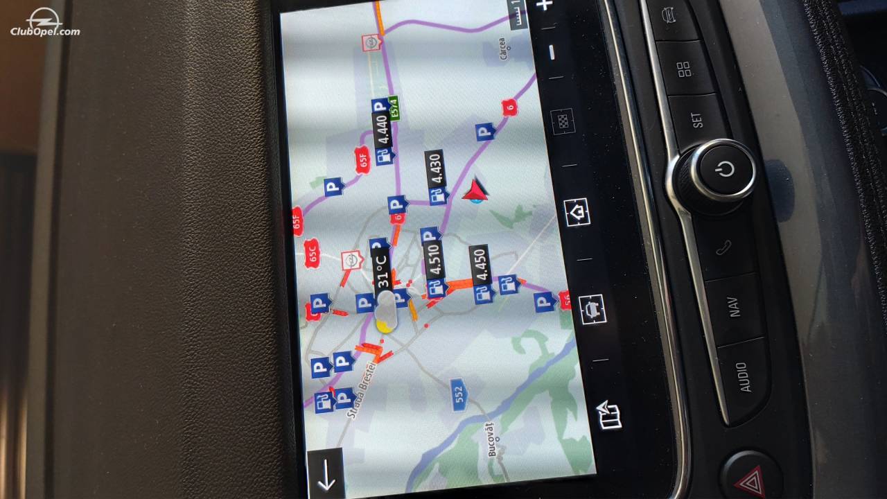

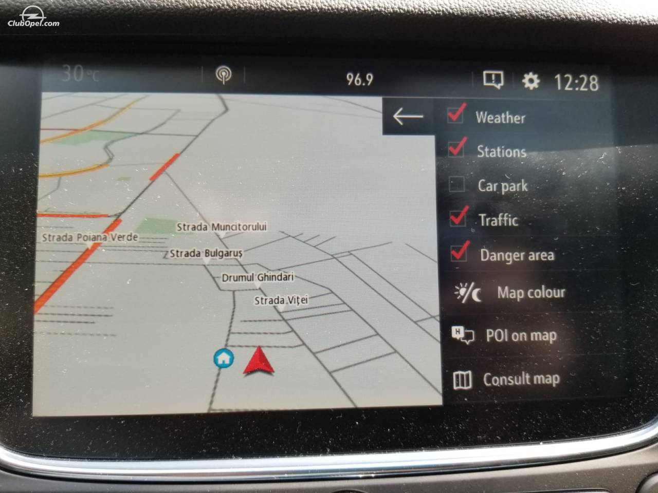

JakeGD a scris:In primul rand trebuie activate din meniul navigatiei si apoi cred ca trebuie sa ai un anumit view pe navigatie. Acel view 3D in plan inclinat nu cred ca arata acele detalii. Incearca si alte view-uri.
De la view era. Pe cel perspectiva apare doar traficul. Apropo am reusit si pe conexiune USB. Folositor daca vrei live navigation-ul doar cand e conectat pe USB sau daca ai un HUD pe bluetooth.
