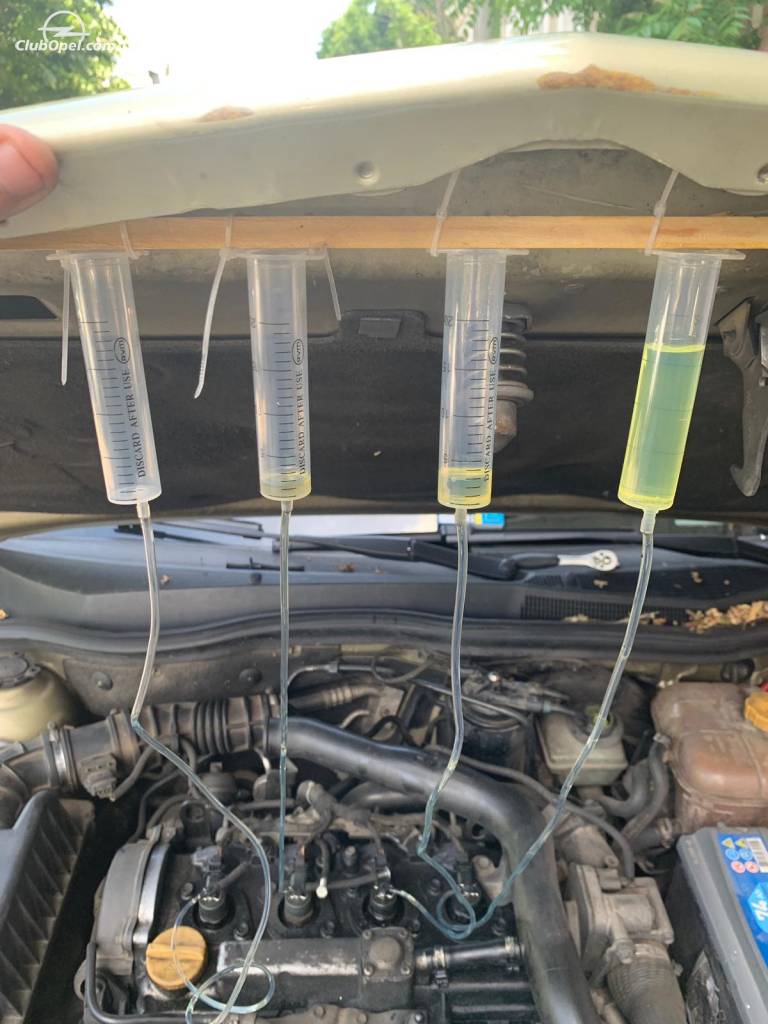

Am un Opel Astra H Z17DTL, iar de ceva timp imi porneste greu, cateodata dupa ce merg cu masina si o opresc, iar cateodata dimineata la prima cheie, dar are si momente cand nu are nici o problema.
Daca ii dau spray, porneste instant, fara nici o problema, si masina merge ok, dar cu putin fum.
Am facut un test de injectoare, atasez poza mai jos, facuta la cateva secunde dupa ce am pornit masina. Din poza reiese ca injectorul 4 da mult prea mult pe retur.
Intrebarea mea este: Este injectorul 4 defect? din cauza lui sa am probleme cu pornirea ?

svasile a scris:Da, un injector defect poate cauza o pornire greoaie si poate da fum.
Pierderea de presiune(implicit combustibil) prin supapele de retur,in exces,duce la o pornire dificila,greoaie sau imposibila.Cand arderea este incompleta din cauza excesului de combustibil,cauza nu mai este la supapele de retur,cauza este la pulverizarea incorecta si lipsa de etanseitate a pulverizatorului,atunci cand injectorul nu este comandat.Referitor la testul cu eprubete,interpretarea rezultatelor se face citind cantitatea(volumul) de combustibil,functie de timpul testarii(secunde).In prezentarea testului nu a fost precizata nici o informatie privitoare la timpul exact al testului,iar testul se declanseaza atunci cind sunt toate furtunasele pline cu combustibil si eprubetele golite,in ideea de a pleca masura in acelasi timp pentru toate injectoarele,de la 0(zero)...! "Sa faci ce stii,dar sa stii ce faci!"

Mersi de informatie colegu! Problema este ca atunci cand am dat la automat, masina nu a vrut sa porneasca, iar pe injectorul 4 aveam jumatate din cantintatea aceea pe retur, dupa 10 secunde de dat la automat fara sa porneasca, am ajutat-o cu spray, a pornit, am tinut-o inca 10 secunde pornita, iar cantitatea, este ce'a care se vede in poza.
