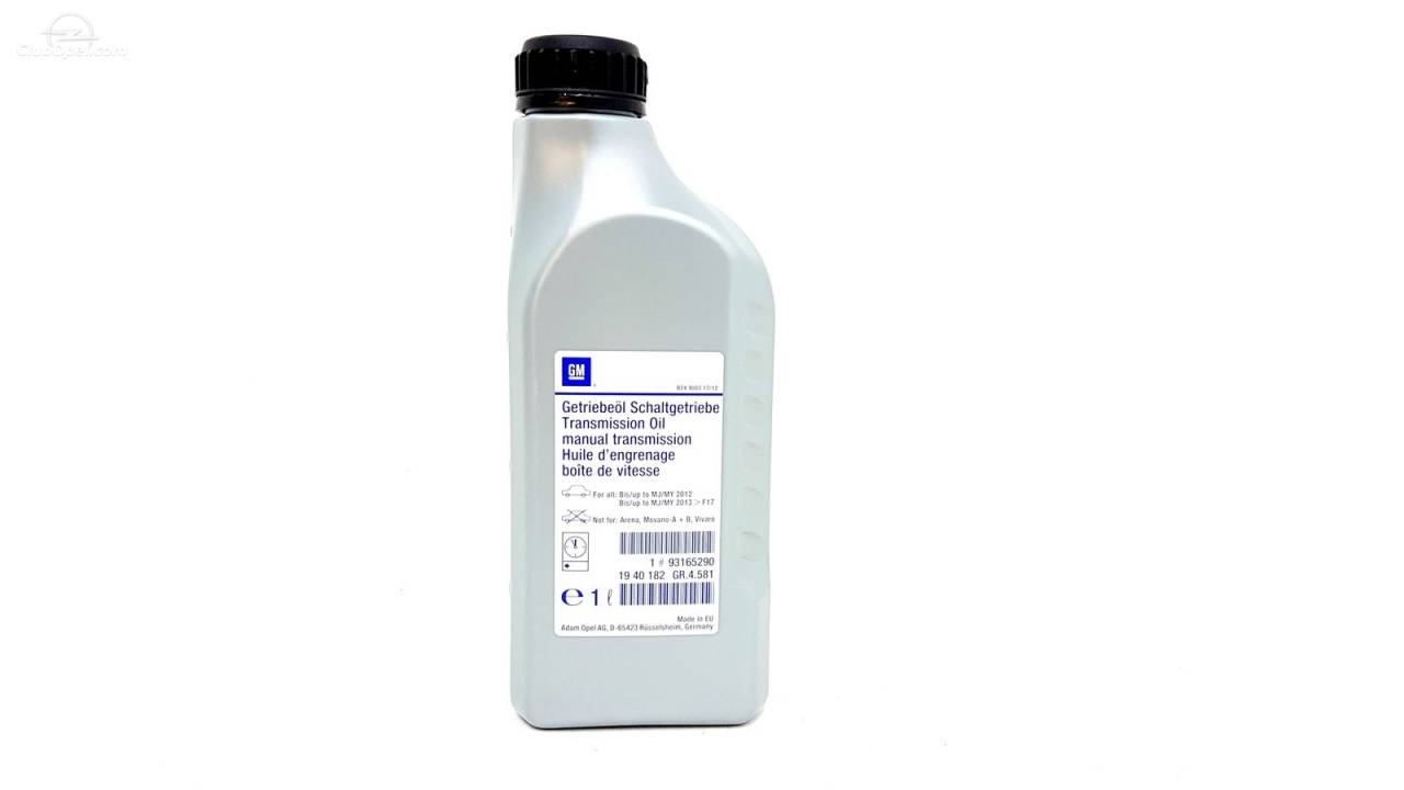

O sã verific si nivelul la ulei in cutie, nu l-am verificat. În frâna de motor, la fel ca și în sarcina sau în mers scoasã pe liber, sunetul este același. Crește în intensitate odatã cu viteza și scade în același mod. In nici o manevrã nu am observat sã existe diferente, se aude oricum la aceeasi intensitate...
