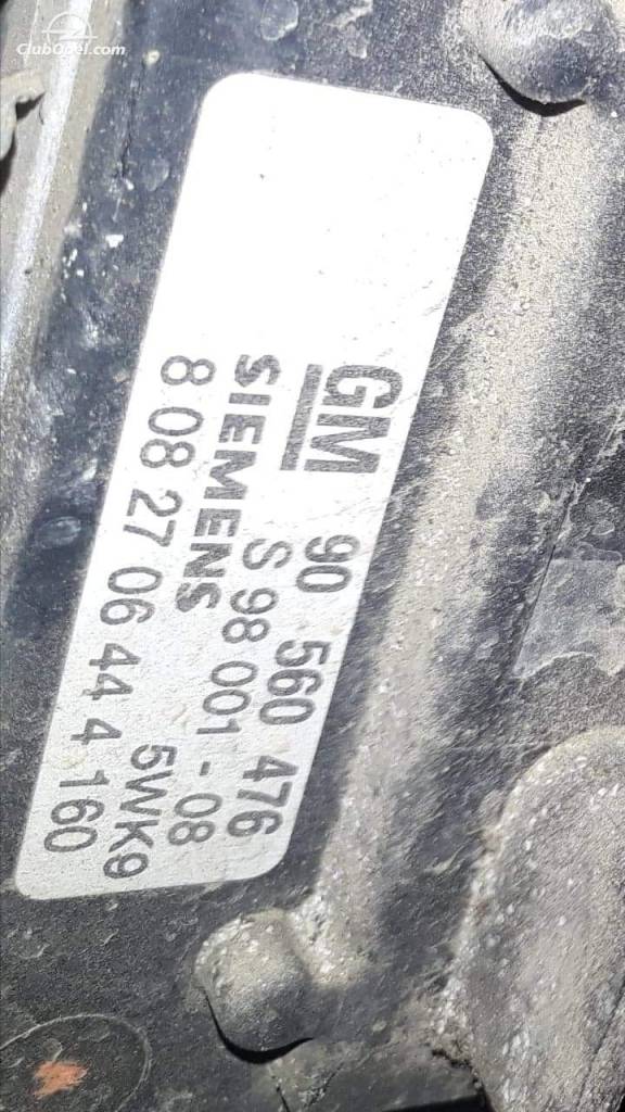

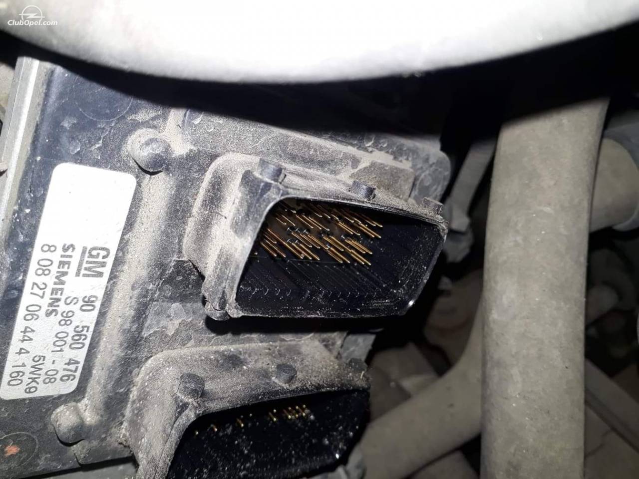

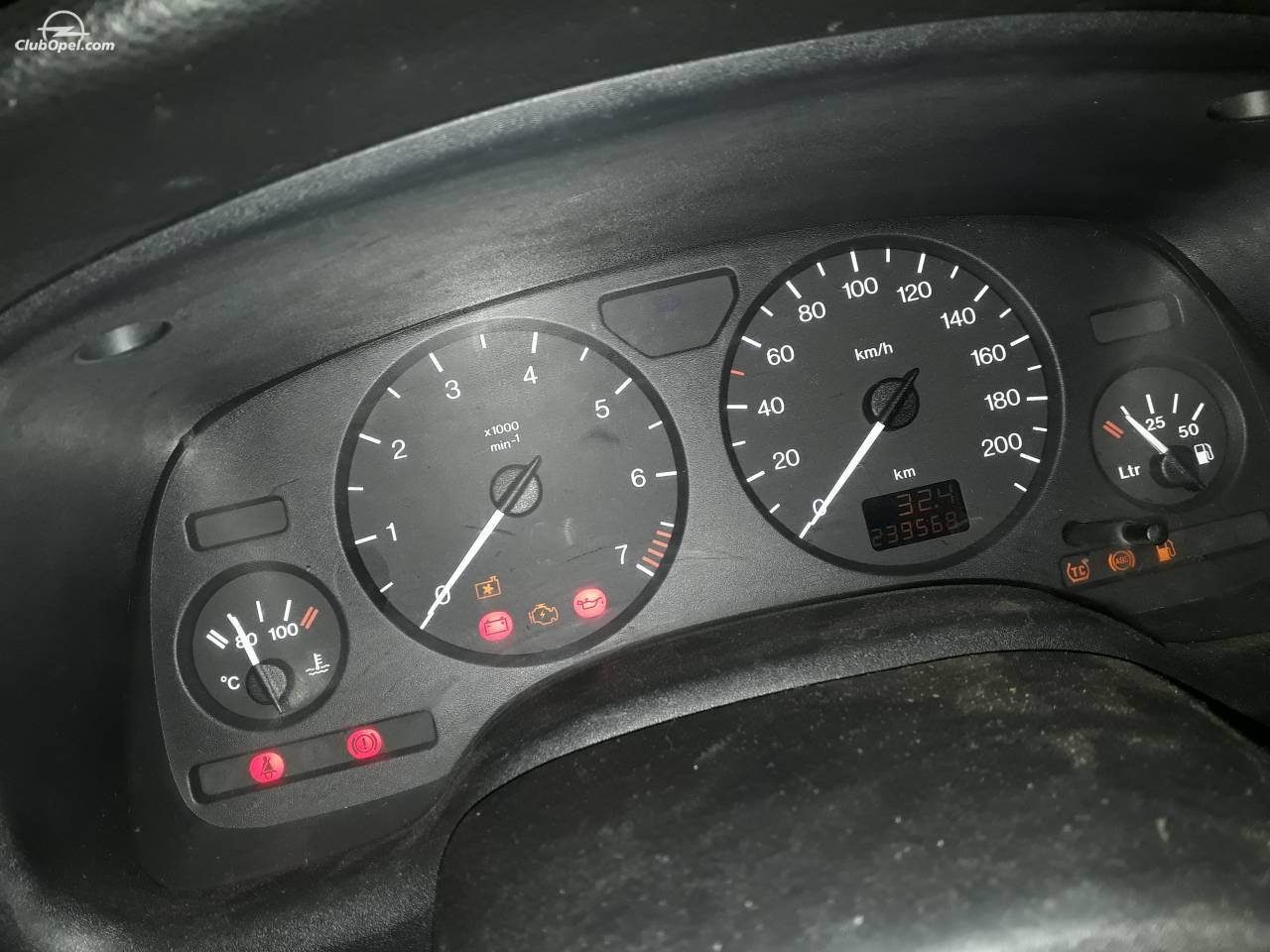

Motorul la rece pornește merge cam 20 min si deodatã se oprește,se stinge check engine si numai porneste deloc ...cat sta stins check engine Nici daca pui testerul pe ea nu citeste nimic....Dupã un timp de rãcire zic eu ...reapare check engine si masina porneste ...aveti idee ce ar putea fi ...ca la service am stat ca murise în drum si pana sa reaparã check engine nu a putut sa citeascã nimic testerul si dupa ce si-a revenit suspect este ca masina nu are nici o eroare pe tester.atasez 2 poze daca sa mai confruntat cineva cu aceastã problemã
MODEL: Opel Astra G Caravan an 1999
MOTOR: 1.8 16v 116cp
CODURI EROARE: Nu are

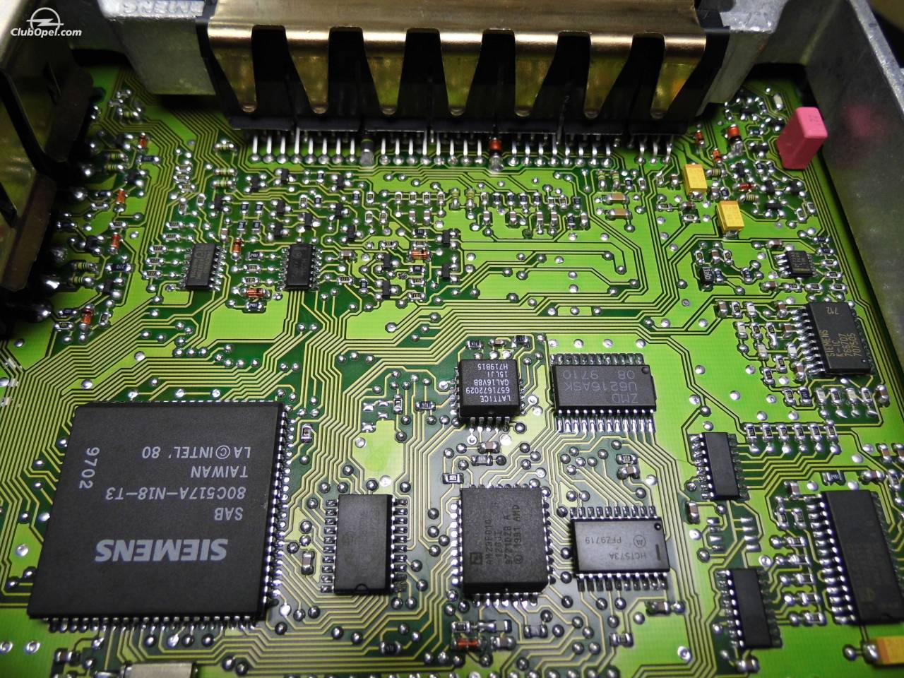

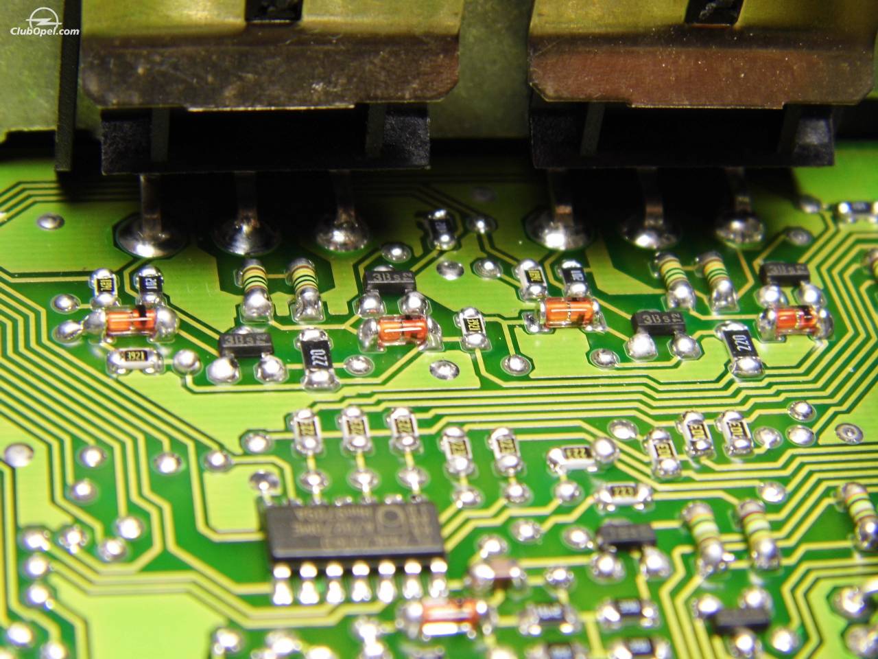

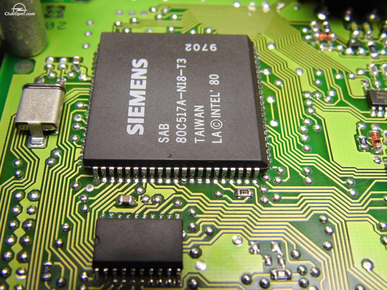

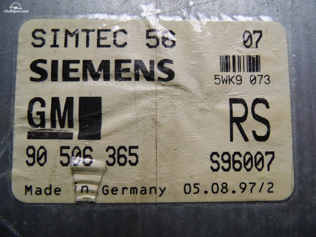

Sal.Eu am un Vectra B cu acelasi motor X18XE;daca la modelul tau de masina este folosit calculatorul din poza trebuie refacute lipiturile din el si va functiona fara probleme dupa aceea.Daca gasesti un electronist bun in zona sa le refaca TOTAL,inclusiv trecerile metalizate de pe o parte pe alta a pcb-ului,o sa functioneze fara probleme.Personal am lucrat aproximativ sase ore sa refac toate lipiturile,la cel din imagini,dar acum functioneza impecabil.Il am de rezerva,dar nu stiu daca va trebui sa il mai schimb prea curand pentru si cel de pe masina a beneficiat de acelasi tratament in privinta lipiturilor.

Doar pot sa atasez 2 poze dar nu ma bag sa il desfac

Ups...scuze,abia acum am observat ca motorul tau este X18XE1 deci are alt ecu.Nu sunt sigur dar modelul acela cred ca are pcb ceramic...acolo lipiturile sunt facute cu ultrasunete,fara flux, cu fir de aluminiu pe pad. Firma care poate repara ecu cu pcb ceramic sunt cei de aici https://www.deltaelectroniqu...-bosch-vp44-vp30/ Ei au tehnologia necesara sa faca asta la fel ca un produs de fabrica...or mai fi si altii de eu pe astia i-am gasit.Succes!

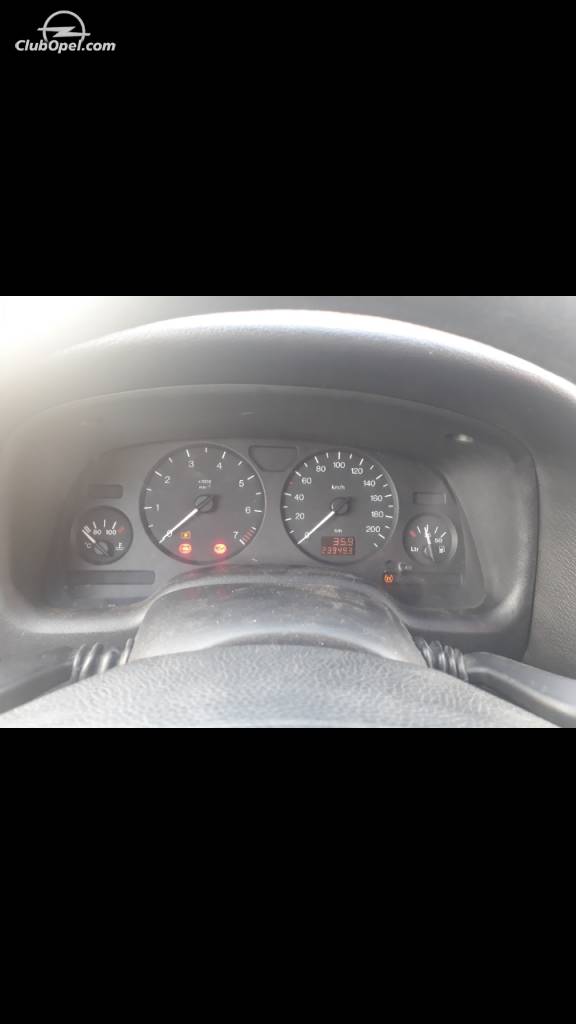

Ieri mia bãgat cineva testerul pe masina ....am stat cu el ...ia apãrut ca masina a avut opriri din cauza calculatorului...in rest valorile motorului sunt bune ...merge bine ...doar singura care ii apãruse este senzorul de temperaturã antigel...mia spus sa verific releu calculator motor...Nu stiu unde se aflã și calculatorul dar a spus cã la noi în galati nu crede cã este cineva competent pt acest calculator.in rest totul ok motor ,sonda lamda ,debitmetru aer...tot valori ok .credeti ca poate fi si acel senzor de temperaturã sa opreascã motorul?Pt ca am dat maxim la cãldurã nu se mai opreste...Totusi mai astept sa vad daca mai face la fel .
