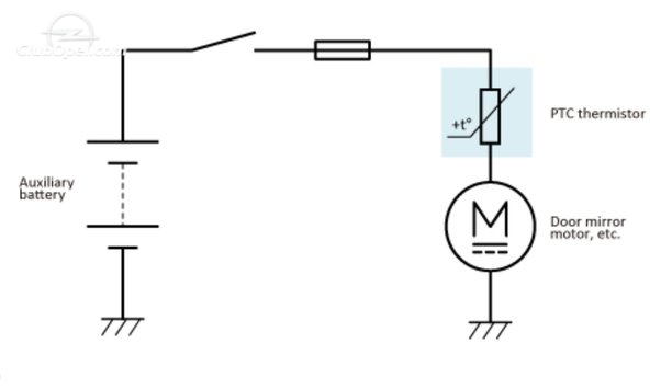

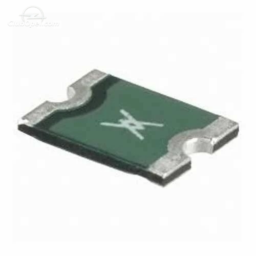

Salutare tuturor,acum câteva zile am pãtit si eu aceasi problemã la usã stânga spate.Am verificat direct modul BCM din tunel la schimbãtor acolo,totul uscat si curat.Bun desfac usã si la fel aceleasi chestii parca nu avea putere motorul..etc..bun zic hai sa avem ce este inversez la fel mufele între usi si surpriza usã care mergea este ok cu ambele iesiri din BCM deci nu e acolo problema.Bin mã apuc si desfac borascã defectã..totul este intact in ea si gresat totul..rãmânea de vãzut motorul acela..mã apuc sa îl desfac si totul era perfect in el,dar am zãrit înseriat cu motorul pe alimentare o mica piesã (un PTC) fiind electronist de meserie am dedus ca aceste motoare au o protectie internã chiar în carasa cu periile de rotor care are roc cã atunci când se blocheazã sa nu se arta BCM..cãzând tensiunea pe acel PTC..ei bine acel PTC era defect si decupla mult mai repede motorasul..am schimbat cu un alt PTC montat extern de motor cã nu mai avea loc si problema a dispãrut..deci defect este piesa asta mica care protejeazã când se blocheazã motorul daca exista o cauza ceva .. Se afla in motor in capacul cu periile,trebuie desfãcut motorul!
https://m.indiamart.com/prod...-10563287597.html
Motorul cu totul se gãseste la chinezi 80lei
https://a.aliexpress.com/_mNyosUg
Cam așa lucreazã acel motor din broascã
Atenție! Nu anulați acest PTC! Riscați sã luați foc și sã se ardã motorul in scurt timp!
