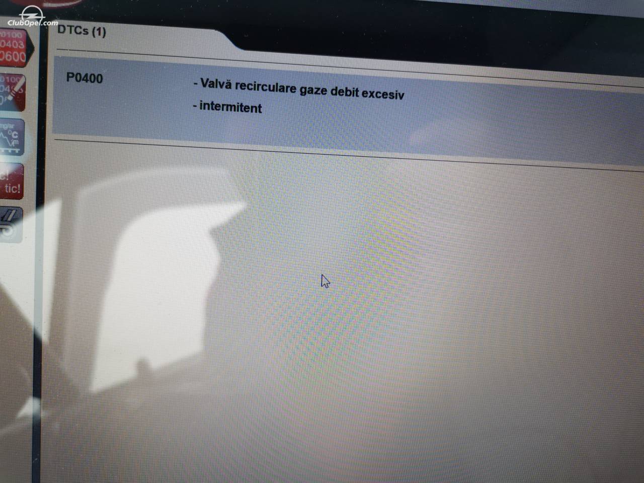

Am fost astãzi cu mașina în probe și cu diagnoza pusa și îmi da p400 tot eroare egr cu toate ca l am schimbat zilele trecute unul nou nu original. Va las o poza cu eroarea

Si eu am pãtit la fel,problema a fost debitmetrul si senzorul de turatie
