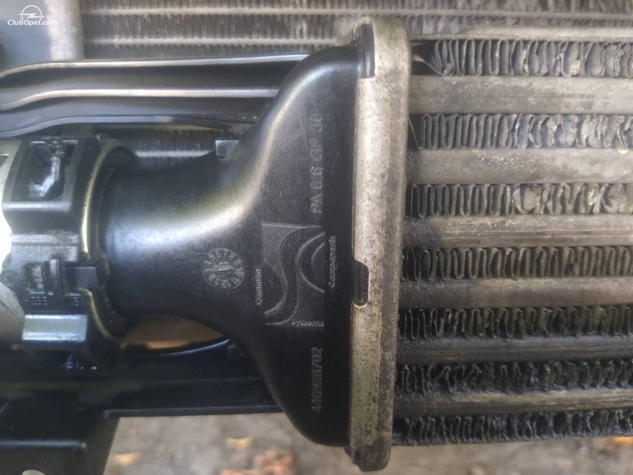

La voi sunt tepene furtunele care intra in intercooler ?
Am vazut acolo niste garnituri conice ,dar sistemul de prindere nu este cel mai fericit pentru ca se face un joc ,cand se misca de furtune stanga-dreapta , cum cateva erori legate de DPF au treba cu tubulatura intercoolerului , nu stiu daca acel joc intre furtune si intercooler afecteaza cu ceva filtrul de particule , probabil era daca prinderea era mai simpla ,cum sunt furtunele prin care trece antigelul , doar coliere simple si gata fixarea .
