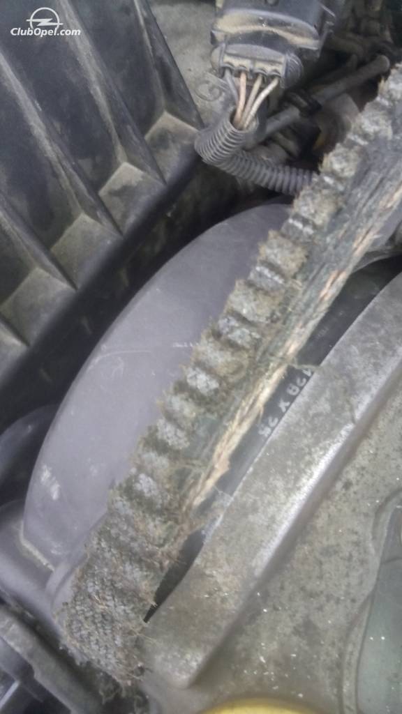

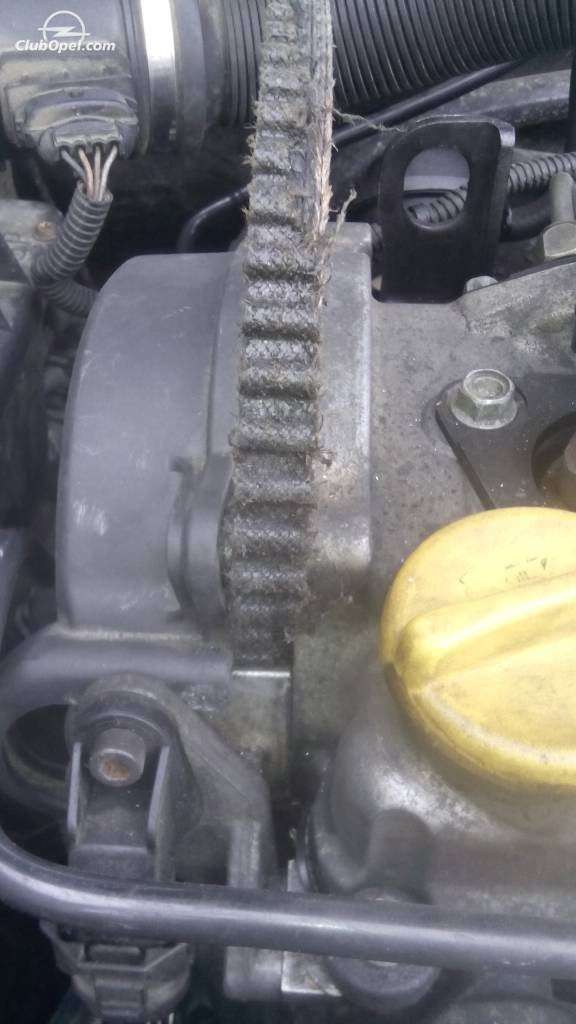

Din cate vad eu pare curea de distributie numai ca este prea ingusta pentru un diesel. In a doua poza se vede inscriptia de pe cureaua de distributie care este la locul ei si pare chiar noua. Cureua de accesori este si ea , se vede pe rola de la compresorul AC. Deci poate ne lamuresti cum ,unde ati gasit bucata, ca eu ce-l putin sant in ceata
