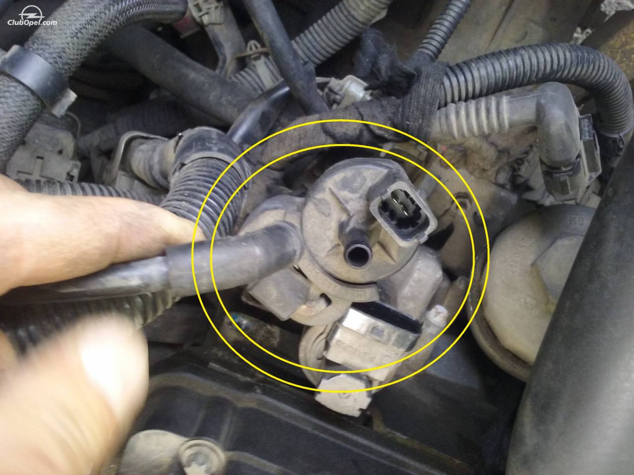

deci aventura a inceput , pe capacul de sus sunt doua furtune , unul vine de la capacul de pe motor iar celalant merge spre ceva ce nu stiu ce este , in capac are o gaurica foarte mica 0,8-1 mm , am desfundat-o cu o sarma de arc ,dar
am o alta problema am gasit acest furtun rupt si nu stiu ce cod are si nici nu se mai vede pe el ce scrie , daca stie cineva codul , multumesc
in prima poza este furtunul de care ziceam
in a doua acel ceva ce nu stiu ce este .... si cam ara de jegoasa era admisia la mine

Furtunul si valva din pozele 1 si 2 sunt de la recirculare vapori benzina din rezervor.
Pentru a nu se crea vid in rezervor aceasta valva comandata de ECU baga vaporii de benzina din rezervor in admisie pentru a intra in procesul de ardere.
Cauta la dezmembrari.

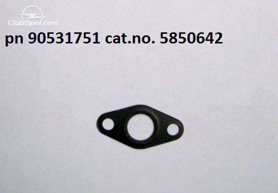

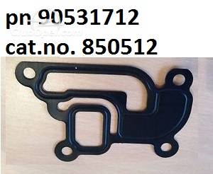

sunt doua tipuri de garnitura la EGR una cu gaura si una fara gaura si o a treia care vine la teava ce duce in admisie
in functie de tipul de motor si cum a fost gandit , se pune ori cea cu gaura care are circuit de racire cumva pe acolo , sau cea care are astupata gaura , urmareste daca cumva iti scade nivelul la antigel
despre fumul alb , nu stiu ce sa spun , daca si inainte a fost pusa tipul de garnitura gresita , poate ca asta sa fie cauza ,
