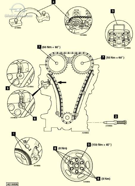

Buna. Dupa schambarea garniturii de chiuloasa si remontare, motorul de 1.0 tacane de parca ar fi diesel si imi apare codul de eroare P0340 iar cand accelerez se aude un harait adanc si motorul nu are putere. Distributia a fost remontata corect fiind folosit un dispozitiv de fixare a distributiei. Credeti ca ECU a memorat parametrii gresiti si metoda mai sus descrisa ar remedia problema? Are cineva alta ideea care ar oputea fi cauza? Multumesc.
