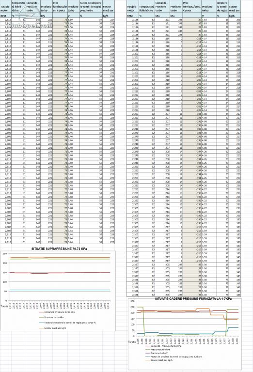

Dupa cum sincer ma asteptam, la mine a reaparut codul de eroare P0108-(07) odata cu racirea vremii. Intre timp, am curatat EGR-ul (care mergea foarte bine si inchidea etans), l-am si anulat, am curatat galeria de admisie si clapeta de dupa galeria (cand am vazut ce era acolo, mi-am pus intrebarea cu cat aer curat mai mergea motorul Shocked ), am verificat furtunele de vacum, furtunele care merg la turbina si nici o schimbare; codul insista sa apara, aleator, numai dupa ce se incalzeste motorul. Am pus op-com-ul si am vazut ca am o diferenta pozitiva de presiune furnizata de turbina fata de cea ceruta care variata intre 20 pana la 80 KPa, chiar si 100 KPa. Cel mai frustrant este ca am momente cand presiunea furnizata de turbina este de 1-7 Kpa cel putin asa citeste senzorul MAP, in timp ce este cerut 211 KPa, iar acesta cadere de la 215 KPa furnizati la 7 KPa furnizati se face brusc (1-2 milisecunde), se mentine la 7 KPa (timp de 200-300 milisecunde) pentru ca apoi sa treaca iar brusc (1-2 milisecunde) de la 7 KPa iar la 215-220 KPa cat sunt necesari si furnizati. In timpul celor 7KPa factorul de umplere al electrovalvei de actionare turbina este normal, adica 20-22 % si nu sufera variatii majore pe timpul caderii presiunii furnizate, iar tensiunea la MAP de asemenea este constanta. Incerc sa atasez un fisier, poate cineva de pe forum s-a mai confruntat cu datele astea:
