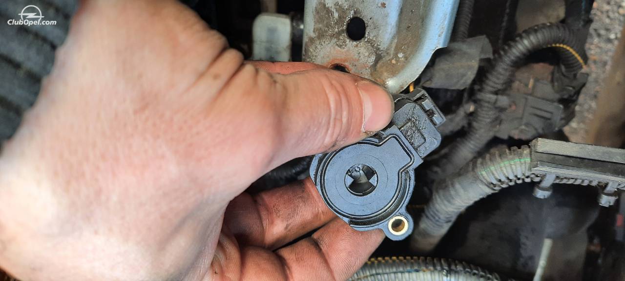

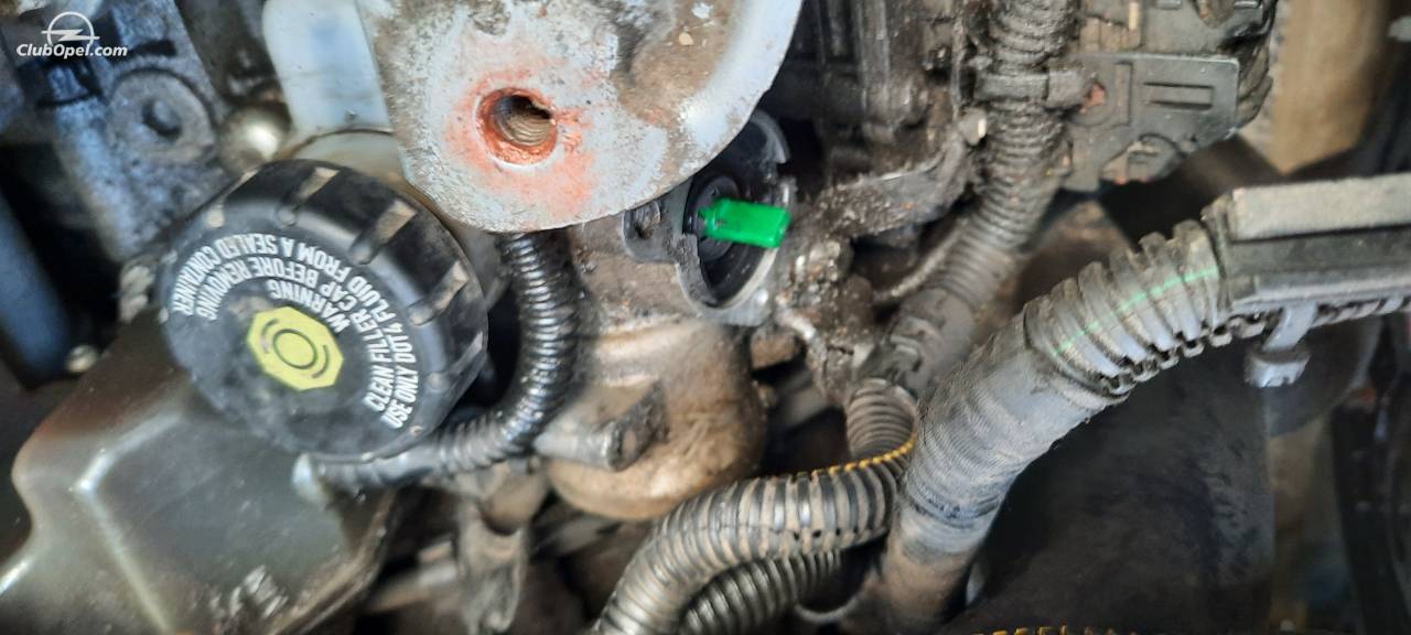

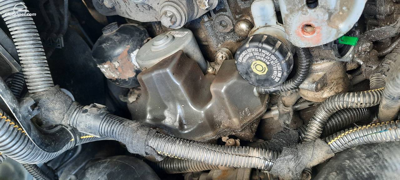

Salutare tuturor. Am ajuns si eu în punctul de a avea în bord eroarea F. Masina porneste normal, doar ca nu cupleaza nici o pozitie de mers Mentionez cã detin o Corsa D, 1.3d, easytronic an fabricatie 2008. Am verificat urmãtoarele : calculatorul masinii (mizerie multã, mufe curate, fãrã urme de umezealã) , becuri frânã ( functionale), siguranta de 70 A ( functionalã). Am trecut la pasul 2....Scos cu seringa din vasul de lichid ambreiaj ( lichid usor murdar - înlocuit cu altul nou) aici nu am reusit sã aerisesc.... Nu schimbã pozitia erorii din bord pentru a trece maneta schimbatorului din N în A sau R..... Deci nu cred ca am reusit sã fac nimic. Am cautat lângã vasul de lichid ambreiaj "motorasul" nu am gãsit decât " ceva" care partea ce actioneazã sub vas e blocatã ( o tija din plastic de culoare verde?) iar partea de comandã în care intrã o mufa cu 3 fire are o miscare de maxim 90 grade cu revenire ( dacã era motoras ar fi trebuit sã meargã 2 ture în sensul acelor de ceasornic..... Adicã are un arc care face posibilã revenirea). În vasul de lichid "special" axel ulei cu W 75..parcã... are ulei destul. Ce as putea sã îi fac? Sau cineva din Cluj care ar putea ajuta... Multumesc
P. S. Atasez poze cu motorasul

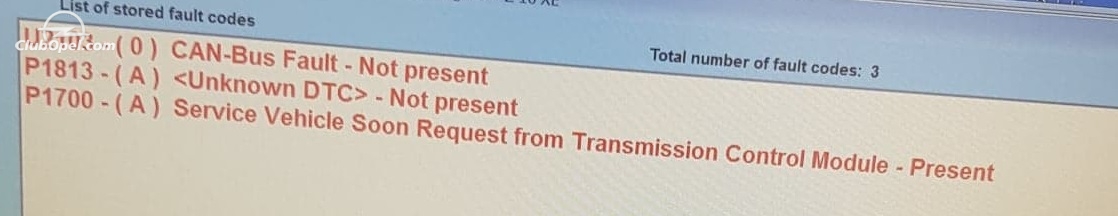

Am uitat..... Erorile de pe cutie care nu le pot șterge sunt P 0944...hydraulic press unit loss of press și p 1561....cruise vent solenoid. Mulțumesc

jimbean a scris:Salutare tuturor. Am ajuns si eu în punctul de a avea în bord eroarea F. Masina porneste normal, doar ca nu cupleaza nici o pozitie de mers Mentionez cã detin o Corsa D, 1.3d, easytronic an fabricatie 2008. Am verificat urmãtoarele : calculatorul masinii (mizerie multã, mufe curate, fãrã urme de umezealã) , becuri frânã ( functionale), siguranta de 70 A ( functionalã). Am trecut la pasul 2....Scos cu seringa din vasul de lichid ambreiaj ( lichid usor murdar - înlocuit cu altul nou) aici nu am reusit sã aerisesc.... Nu schimbã pozitia erorii din bord pentru a trece maneta schimbatorului din N în A sau R..... Deci nu cred ca am reusit sã fac nimic. Am cautat lângã vasul de lichid ambreiaj "motorasul" nu am gãsit decât " ceva" care partea ce actioneazã sub vas e blocatã ( o tija din plastic de culoare verde?) iar partea de comandã în care intrã o mufa cu 3 fire are o miscare de maxim 90 grade cu revenire ( dacã era motoras ar fi trebuit sã meargã 2 ture în sensul acelor de ceasornic..... Adicã are un arc care face posibilã revenirea). În vasul de lichid "special" axel ulei cu W 75..parcã... are ulei destul. Ce as putea sã îi fac? Sau cineva din Cluj care ar putea ajuta... Multumesc
Laughing Laughing Laughing te-ai procopsit cu o minune de cutie, Selespeed e ea numita pe la italieni si face ravagii pe Alfa, Fiat etc, ce mai au italienii.. Pe Corsa D e foarte greu sa faci aerisire chiar si pe cutia LuK, se conecteaza extrem de greu, chiar rar opcomul care e la indemana tuturor.. Poate cu scule originale, dar si atunci pe cutia asta de la Magnetti Marelli extrem de putini oameni se baga.. trebuie verificati parametrii de la acumulatorul de presiune, pompa de presiune inalta, etc poti incepe prin a asculta daca se aude pompa de presiune cand deschizi usa, daca nu, macar sti incotro te indrepti cu reparatiile mecanice ca de programat ti-am zis ca e greu. Poti demonta si acumulatorul de presiune sa vezi daca nu e defect, atentie ca trebuie eliberata presiunea cu diagnoza nu cheia fixa.. mare bataie de cap, nu imposibila dar nu oricine se baga la asa ceva, nici macar pe la reprezentante (nu zic de Opel ca aia refuza orice diagnosticare mai complexa), dar ai putea incerca pe la cele de la Fiat, Alfa, Lancia sau pe forumurile italiene. SELESPEED cauta pe YT si gasesti mai multe. Bafta multa!
