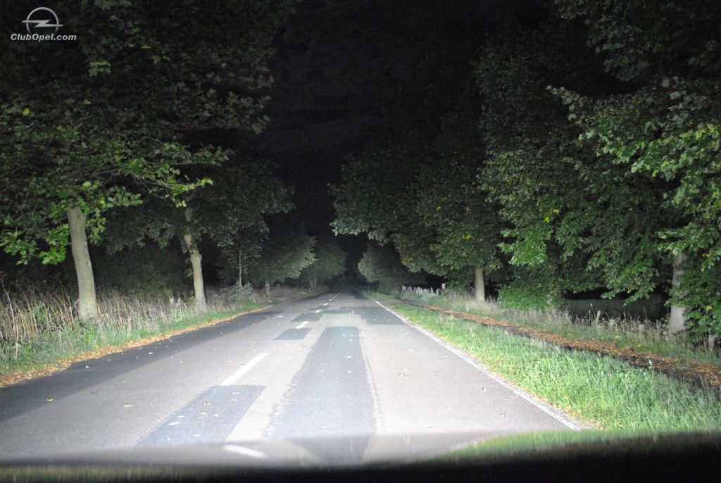

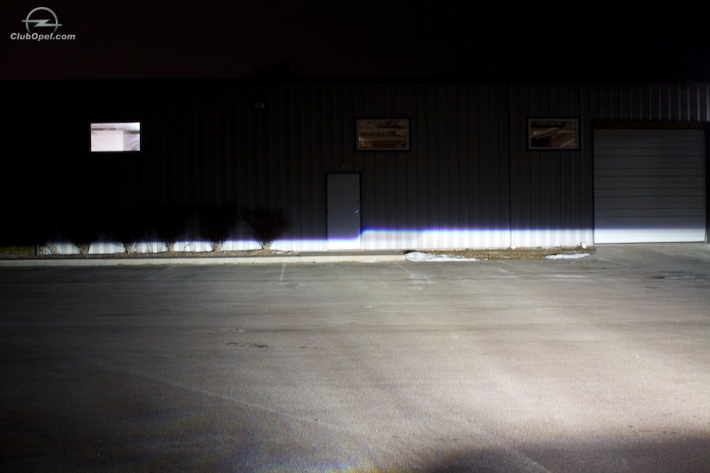

Revin cu cateva impresii dupa instalarea kit-urilor xenon.
La inceput cumparasem 2 kit-uri , unu de 55w si altul de 35w , dar la insistentele unui coleg am schimbat balasturile de 35 cu unele de 55w.
Un mic rezumat: Lupe bi-xenon Cu becuri h1 5000k 55w, si faza lunga (oglinda) becuri hb3 5000k tot 55w.
Rezultatul este asta:
Revin putin mai tarziu cu mai multe poze.
