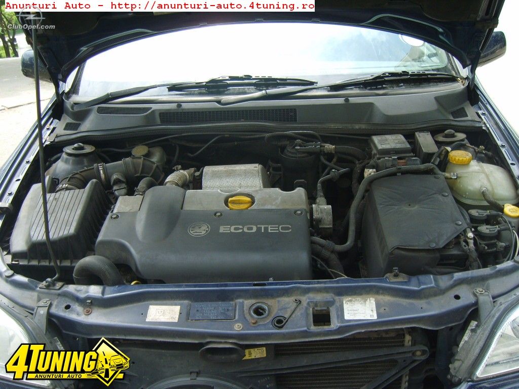

buna seara, am si eu o problema: imi da ulei pe la garnitura capacului curbutori, am cumparat garnitura, pana aici totul bun si frumos, motorul este acesta
problema e ca mie imi da ulei si pe langa busonul de ulei.

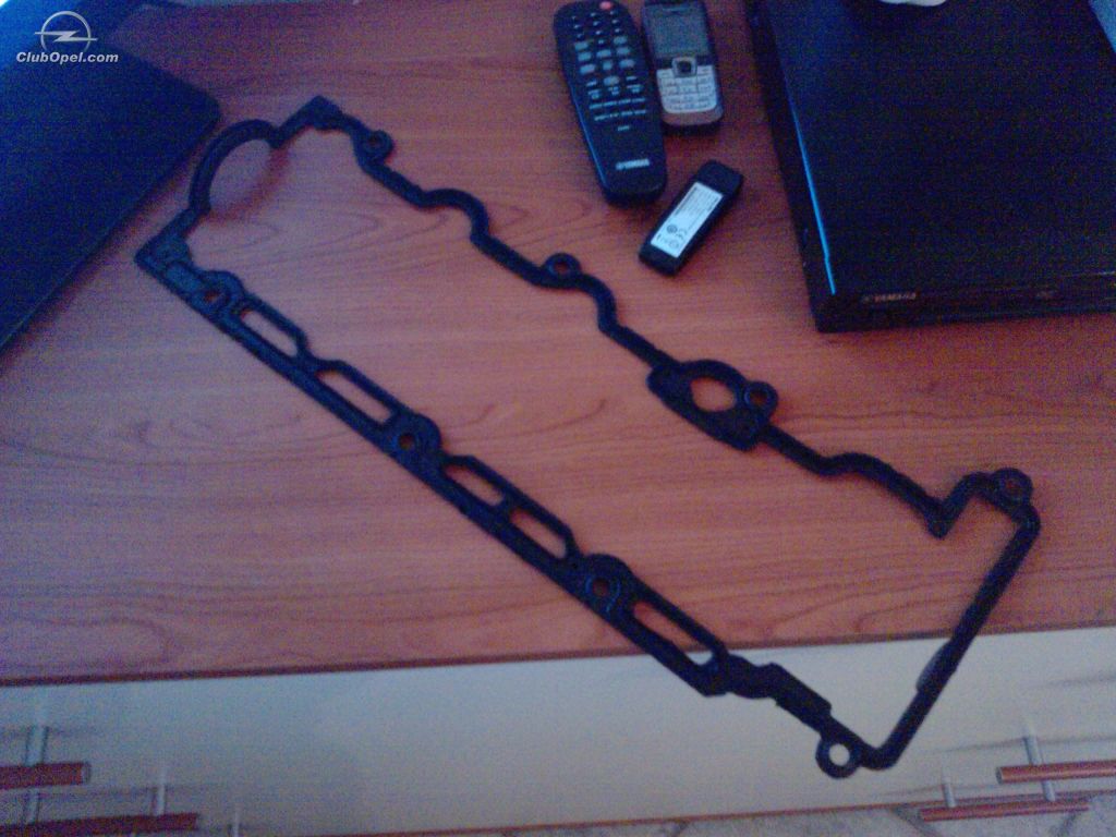

garnitura este aceasta, e de cauciuc
sa mai pun si silicon oare, ceva sfaturi cei care ati mai schimbat, ar fi binevenit orice, nu am gasit mare lucru pentru aceste tipuri de garnituri

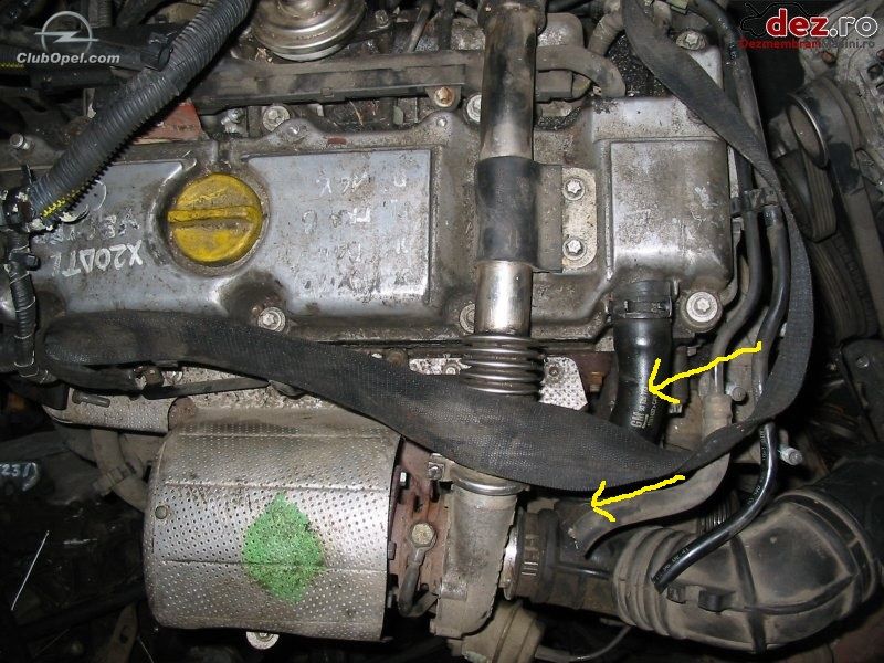

salut, din lipsa de timp nu am reusit inca sa schimb garnitura de la curbutori, insa intre timp am mai descoperit ca acel furtun care iese din capacul de la curbutori si intra in acel tub care vine de la debimetru de aer si intra in turbo pierde mai mult ulei ca la garnitura. nu stiu daca e tocmai topicul potrivit dar ceva mai potrivit nu am gasit. ziceam ca daca tot ma apuc de garnitura poate o data cu ea sa mai schimb sau sa remediez o alta problema
motorul e doar informativ nu e al meu de pe masina, am facut sageti care este furtunul cu pricina, multumesc, o zi buna
