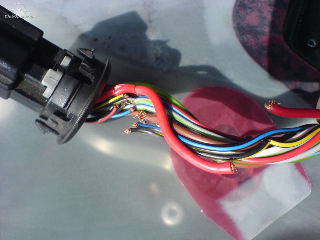

Celebra"Usa stanga spate" a inceput in urma cu juma de an sa nu se mai inchida sau deschida din telecomanda numai cand vroia ea.De atunci am actionat-o manual pana saptaman trecuta cand s-a blocat de tot si nu s-a mai deschis.Am dat fata de usa jos prin interior(a se vedea topicurile cu pricina)am miscat ceva pe la actuator si am deblocat-o.Zilele trecute am dat si actuatorul jos,l-a desfacut si am verificat motorasul, cu tensiune externa, merge.Am verificat daca vine curent pe mufa ce intra in actuator, NIMIC!Dupa ce am mai studiat unele topicuri am vazut ca este o problema generala la modelele VECTRA B, se rup firele din burduful dintre usa si stalp.am incercat sa deschid geamul cu usa deschisa la maxim, nu merge, daca o apropiu putin, merge.E clar-Fire intrerupte intre usa si stalp.Am tras scos burduful din stalp, am deconectat mufa cu sumedenia de fire si am tras burduful(fara sa-l tau sau sa-l rup)spre celalalt capat.Ceea ce am vazut, vedeti si voi in urmatoarele foto:
(probabil am mai ajutat si eu la ruperea definitiva a unor fire,incercand sa extrag mufa din stalp spre interiorul usii, e foarte incomod).Banuiesc ca aceasta e marea problema la usile din spate, cablajul e pozitionat foarte prost, intortocheat si in partea inferioara, permitindu-i o miscare mai ampla decat la usile din fata,unde este pozitionat altfel si mai sus.
Am scos tot cablajul afara din usa,urmeaza sa vad ce voi face, cred ca ar trebui unul nou Bravo GM!pana si la dacia Lighian cablajul electric e mai bine pozitionat
sper sa ajute si pe altii sa nu fie nevoiti sa desfaca actuatorul,daca nu trebuie
