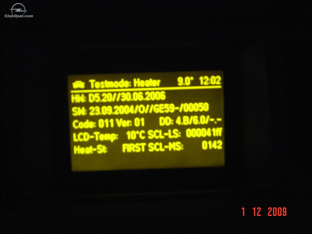

Salut tuturor, am Vectra C fabricatie 2005. Am incercat si eu sa vad acest meniu ascuns, am tinut apasat pe "settings", se aude un ding si imi apare "Testmode switched on". Am incercat din nou si imi apare "Testmode switched off" tot dupa acel ding. In rest nimic! Am ecran mare color cu navigatie CD70 Navi. Ma lamuriti si pe mine?

costinvasile a scris:tii apasat pe butonul settings pana se aude un bip!
dupa aia apesi bc si iti intra la bc1, dupa care apesi bc si ,bingo, esti in secret menu.
acum ar fi si mai interesant daca ne-ar putea ajuta cineva mai avizat sa ne traduca si noua ce scrie acolo!
Ultima poza e de fapt prima in meniu unde arata :
pag1.
HW- data inmatriculari masini
SW- data fabricari masini........ cel putin la mine e ca in carte
LCD temp- banuiesc ca e temperatura display.
- restu nu stiu
pag 2.- prima din poze ce inteleg de acolo e 12.7v cat incarca alternatoru banuesc, si LED /LCD iarasi tem display
pag 3.- despre unitatea audio
pag4.- distanta metri/sec
- viteza de deplasare - 2 km afisaj bord
- temperatura apei
- restu nu inteleg ceva corecti ala senzorilor banuiesc.
pag5.- legat de injectarea motorinei (cine cunoaste mai bine rog sa explice fiecare in parte)
pag6.- arata si stocheaza unele erori
Inafara de love4cars nu mai zice nimeni nimic ? Care ar fi valorile normale de afisare.?
Daca m-am inselat cu ceva nu dati cu pietre .

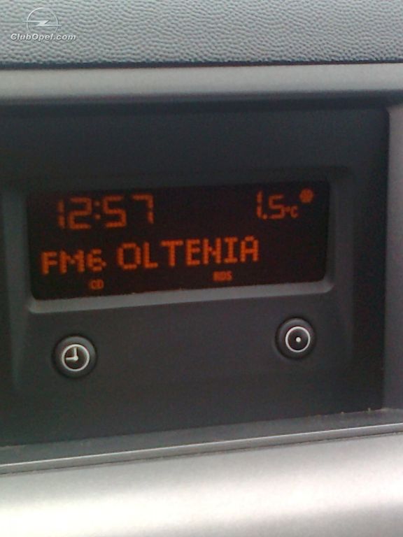

niculup a scris:am si eu o problema am un vectra c 2005 are buton de setting dar cand apas pe BC apare no functional cum se poate activa BC
mentionez ca am CD30
la acest model de displey se poate intra in meniul secret?
as dori cateva explicatii putin mai repede daca se poate
