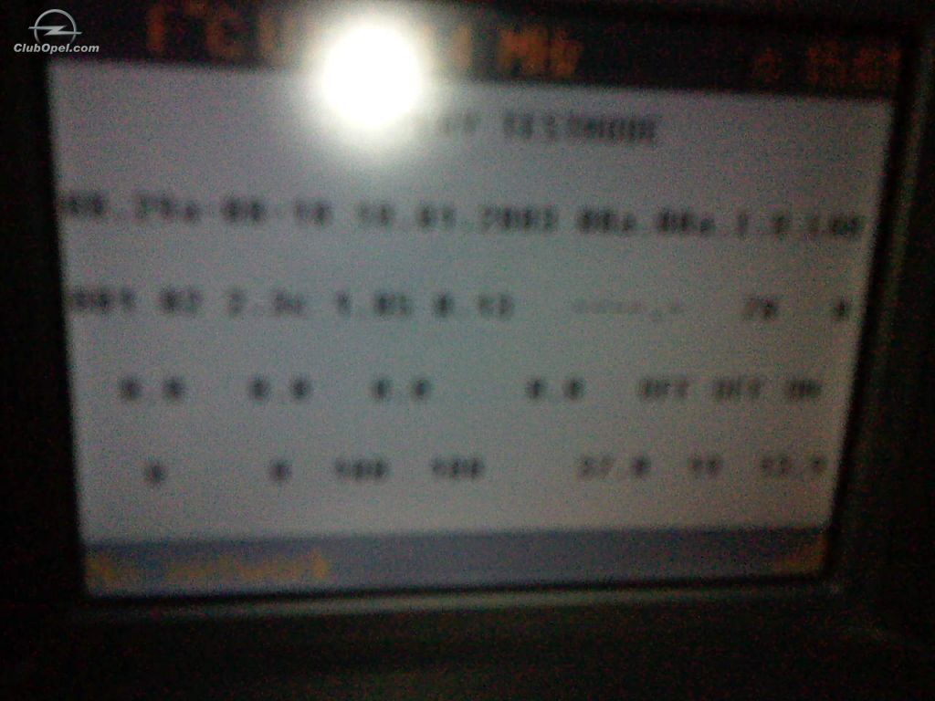

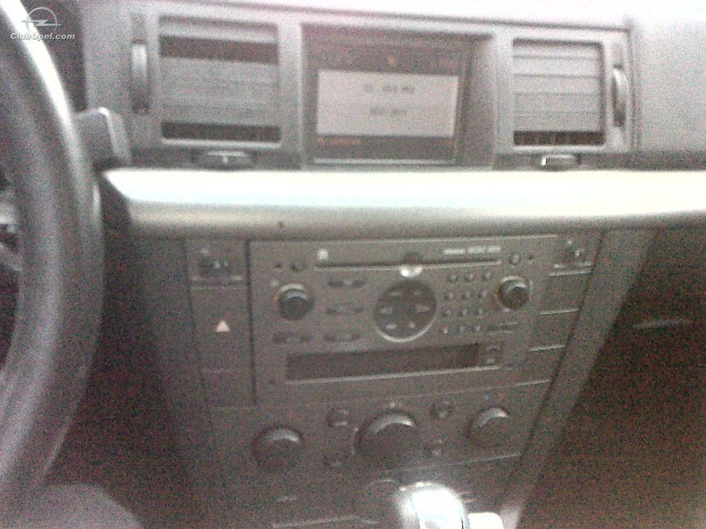

Salutare! Am un vectra c din 2003 motor 2.2 dti cutie automata. Am incercat treaba cu apasatul butonului MAIN 10 secunde si am intrat intr-un meniu. Nu sunt lamurit de ce nu imi arata TESTING BC si imi arata TESTING DISPLAY .
Nu stiu cat de concludente sunt pozele ,dar poate ma lamureste cineva. Va multumesc!
P.S. Am NCDC 2015

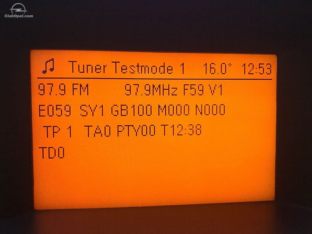

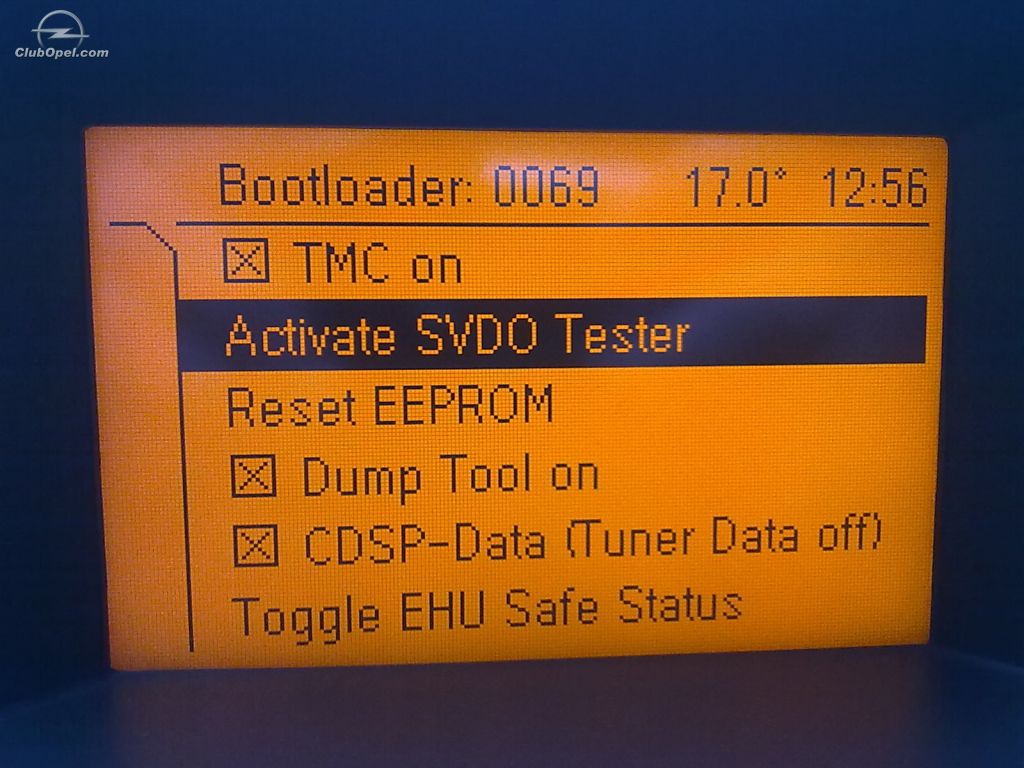

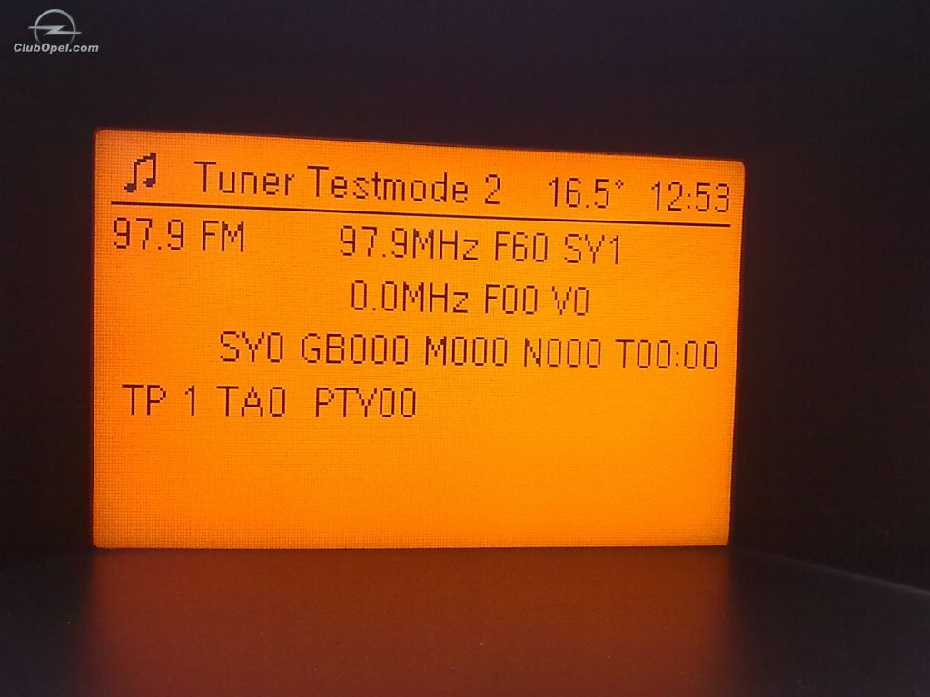

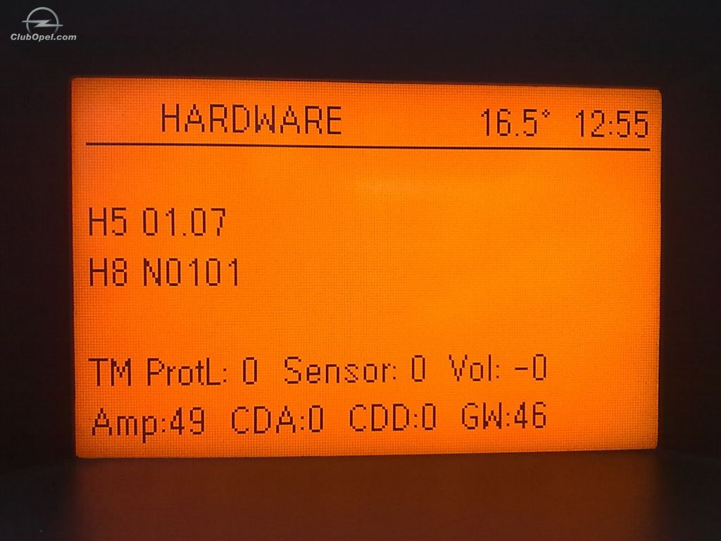

Salutare la toata lumea.
Intr-una din zile ma tot jucam pe la butoanele masinii pana cand am descoperit un alt meniu secret la CD 70 Navi. Am cautat pe forum si nu am gasit, asa ca am decis sa deschid o noua discutie aici.
Ca sa intrati in acest meniu secret se procedeaza exact la fel ca atunci cand intrati in meniul secret al BC-ului, adica se tine apasat pe butonul settings cateva secunde pana se aude beep-ul acela in boxe. Apoi, in loc sa apasati de doua ori pe BC, apasati de doua ori pe butonul Audio si gata, sunteti in meniul ascuns care arata exact ca in pozele de mai jos. Tot asa se poate apasa de doua ori si pe butonul Navi si veti intra in meniul ascuns al gps-ului.
O alta observatie este ca o data ce ati apasat pe butonul settings puteti parcurge toate meniurile secrete respectiv BC, Audio si Navi, fara sa fie nevoie de apasarea indelunga pe settings de fiecare data.
In poza numarul 4 se poate vedea scala potentiometrului de volum iar in ultima poza sunt ceva chestii interesante care pot fi modificate insa recunosc ca mi-a fost frica sa imi bag nasul.

Ceau
Tu ai avut ncdc 2015 pe masina?sau l-ai pus tu?
