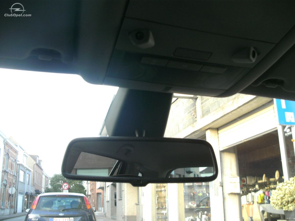

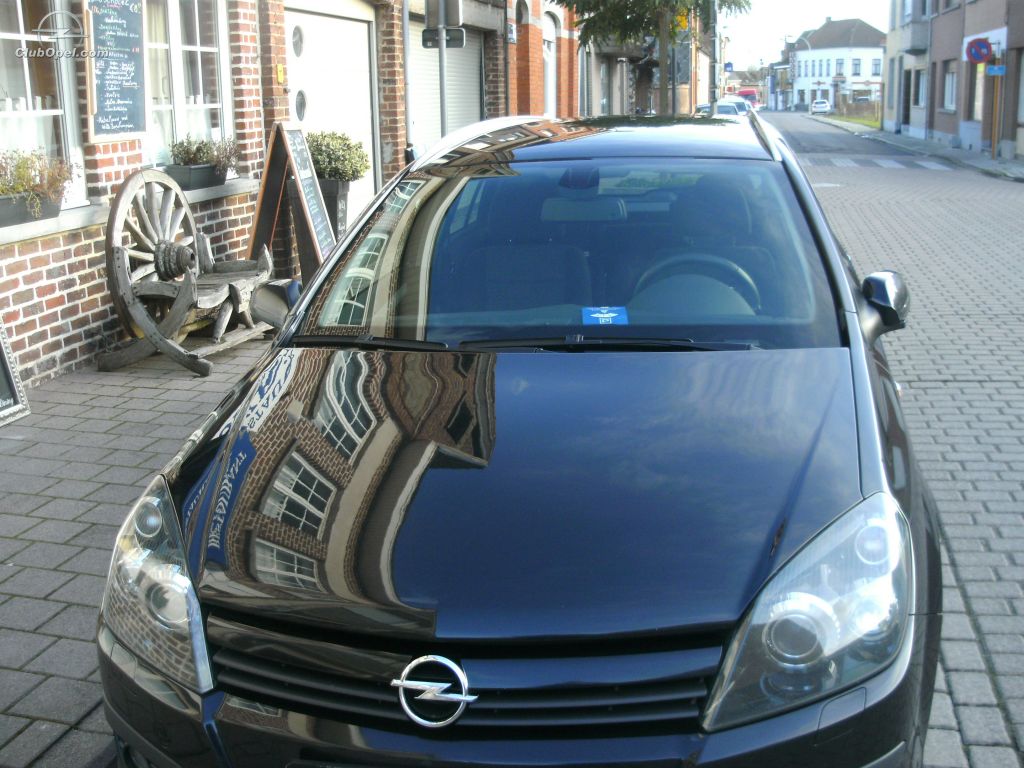

Uite ca am facut si ceva poze...eu zic ca a iesit mai mult decat acceptabil.
si din interior:

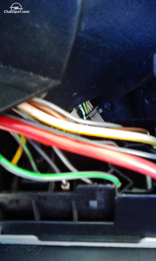

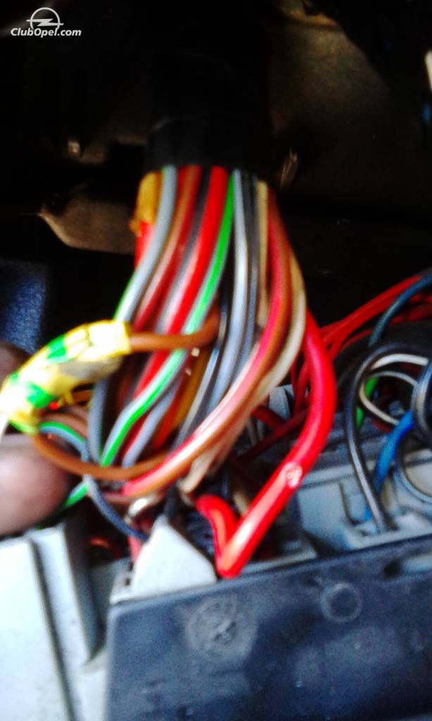

-negru adica {+} lam legat de firul {alb/verde} de la comanda pt faruri si care functioneaza si pe pozitie se vede in prima poza
-maro adica {-} lam legat la tabloul de sigurante,am desfacut cele 3 suruburi si lam legat de firul maro di primul set de fire din stanga care duce la al 2 lea releu mic negru numarand de la stanga spre dreapta se observa in a 2 poza.
-alb/necru adica mansalierul lam legat de mufa verde x1 daca nu ma insel la pinul 21
-griul care ar fi trebuit la plafoniera nu lam conectat inca pt ca nu am gasit de ce sa il leg eu avand folie,care puteti sa ma ajutati cu o informare unde sa leg firul gri pt plafoniera as fi recunoscator.
am testat si functioneaza tot si sunt super incantat,cu toate ca nu am putut lega griul la plafoniera.
