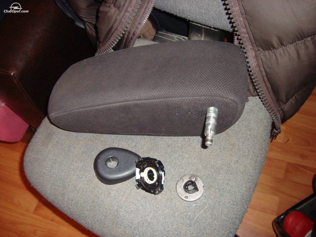

Ok...Am desfacut partea din spate a scaunului, am desfacut cele trei saibe, am scos partea metalica din interior si mai departe vine cotiera prinsa cu inca 3 surubele, din care 2 lipsesc...Cotiera nu se da in fata, spre bord...se misca spre in spate. Mai nasol este ca nu pot sa scot cotiera afara si sa lucrezi la ea montata, este spatiul foarte mic.
