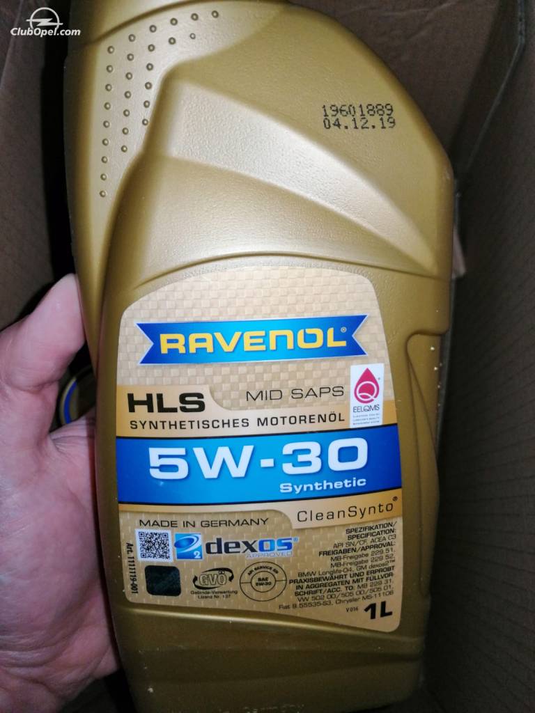

Buna seara colegi
Ce parere aveti despre acest tip de ulei?
RAVENOL VMO SAE 5W-40 este special conceput pentru utilizare in motoarele diesel si pe benzina, prevazute cu injectie directa multipunct (motoarele pe benzina) si sistemul Pumpe Duse (motoare Diesel).

Am bagat uleiul asta, am vreo 1500-2000km, sunt multumit, e ok, nu se innegreste rapid, motorul merge mai bine decat cu GM, dar diferenta nu e imensa, nu mi-a mai crescut un cilindru in plus, nimic. Totusi aveam impresia ca motorul e chinuit cu GM-ul, inainte de a-l da jos.
Astazi a bagat un prieten acelasi ulei in Saab z19dth, i se pare ca a capatat viata motorul. Avea GM si s-a facut foarte ciudat dupa 6000km, crede ca era contrafacut.
Bonus: Am incercat un plin cu 300ml de ulei 2T norma JASO-FD, motorul suna putin diferit, dar problemele cu injectia erau mai evidente, consumul mai mare. Nu mai pun, myth busted dupa parerea mea.
