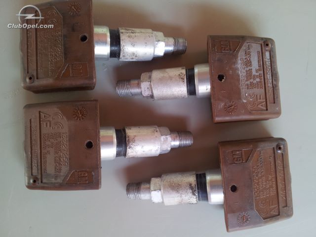

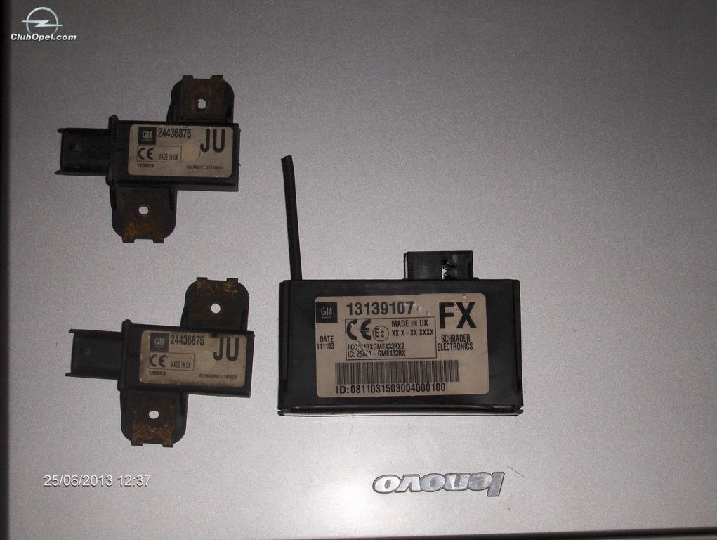

Cred ca am inteles cum sta treaba la mine....jantele care le am acum pe masina sunt cumparate ulterior cu tot cu senzori
De aici am dedus ca imi mai trebuie centrala si cei 4 receptori.... ceva de genu asta:
Acum am o alta intrebare: unde se gasesc pozitionate aceste piese la Astra H?
Vreau sa verific daca am tras cablajul sau mai trebuie si ala

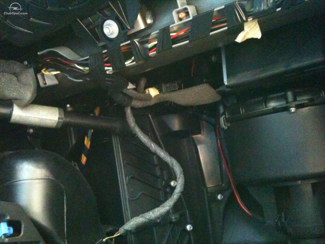

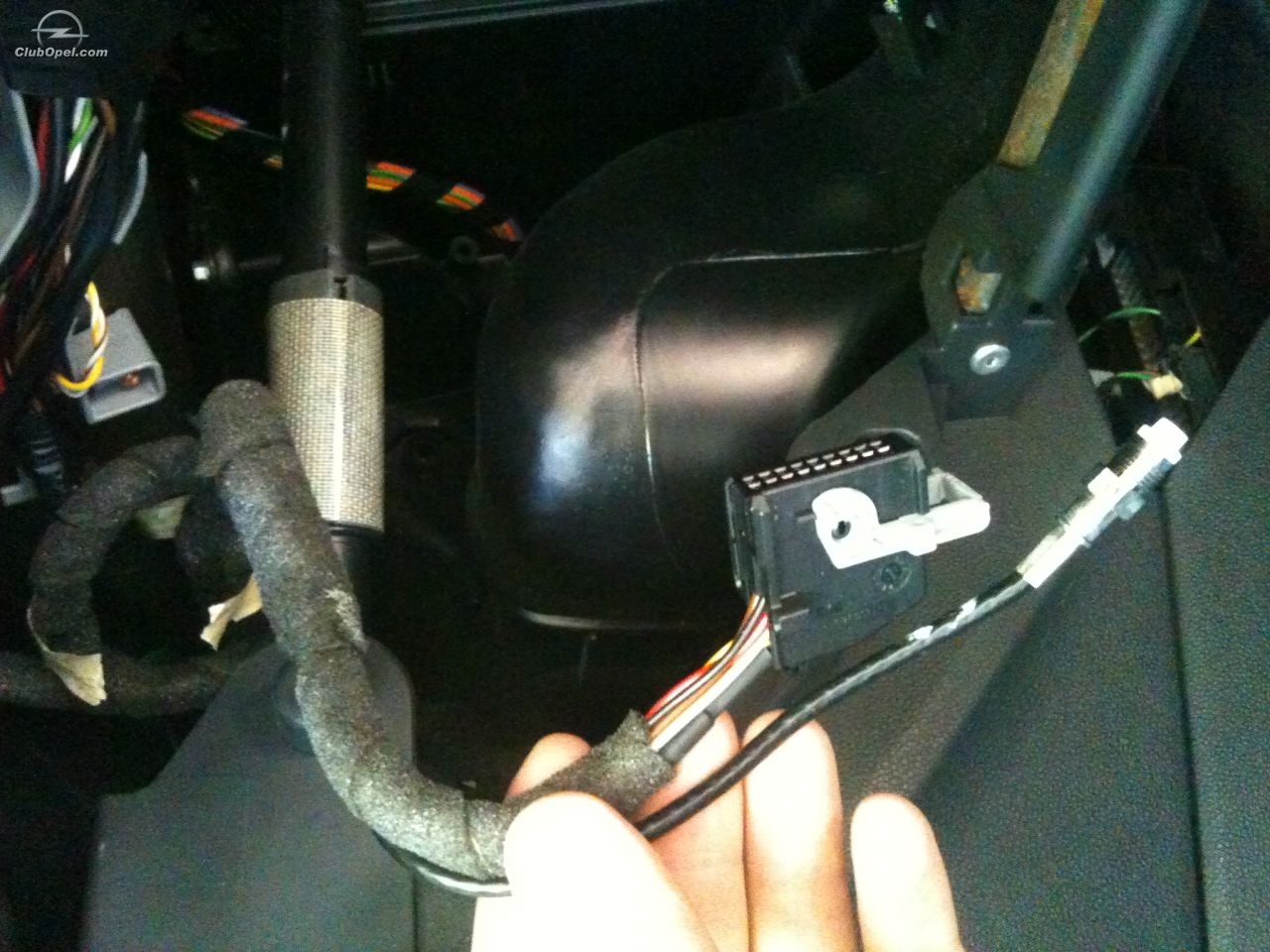

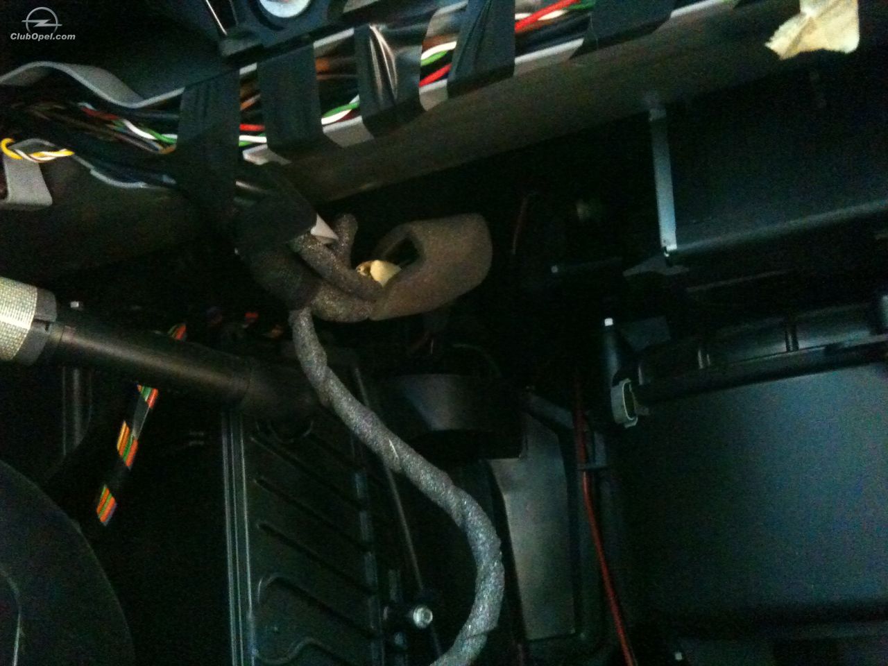

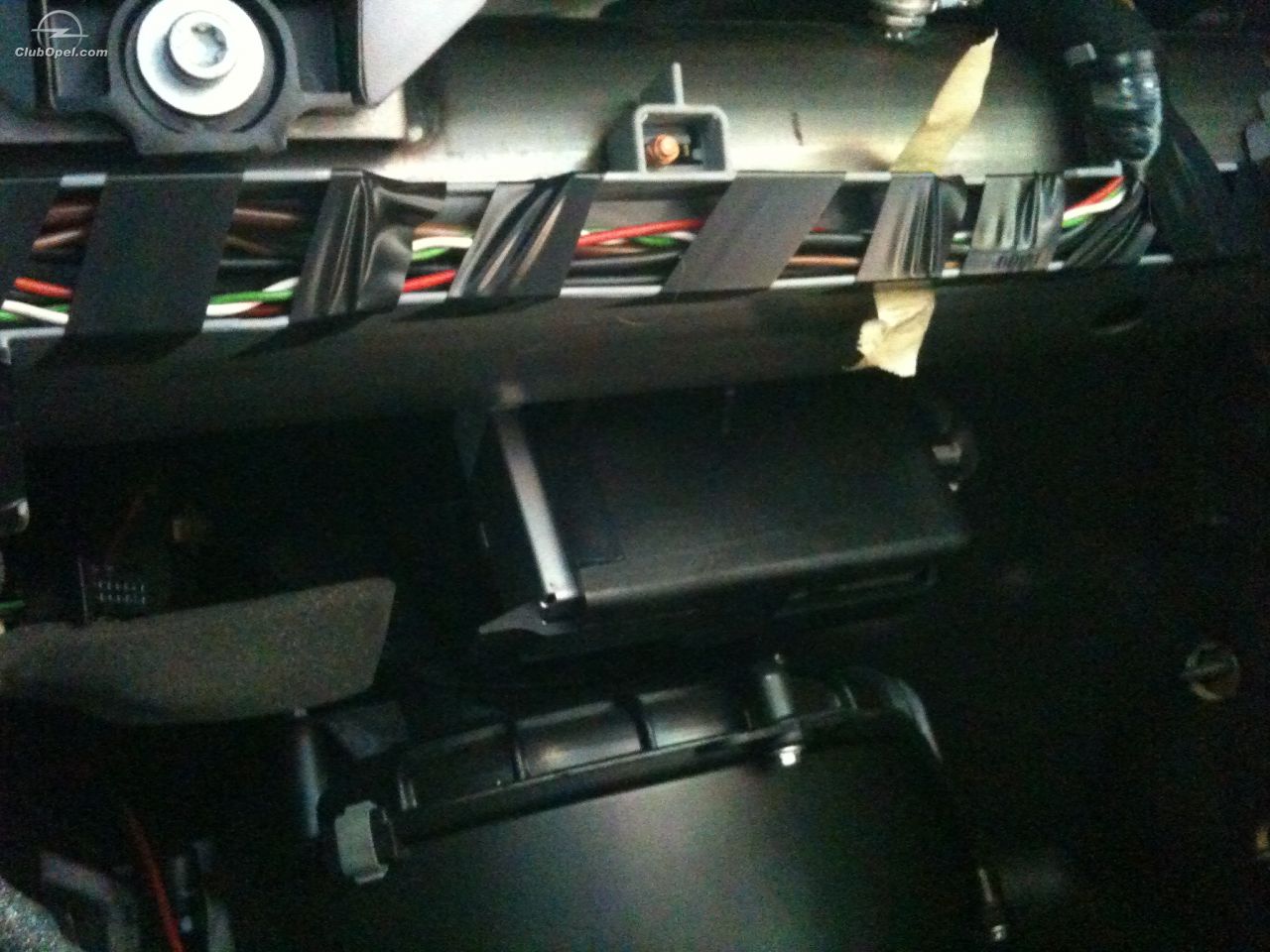

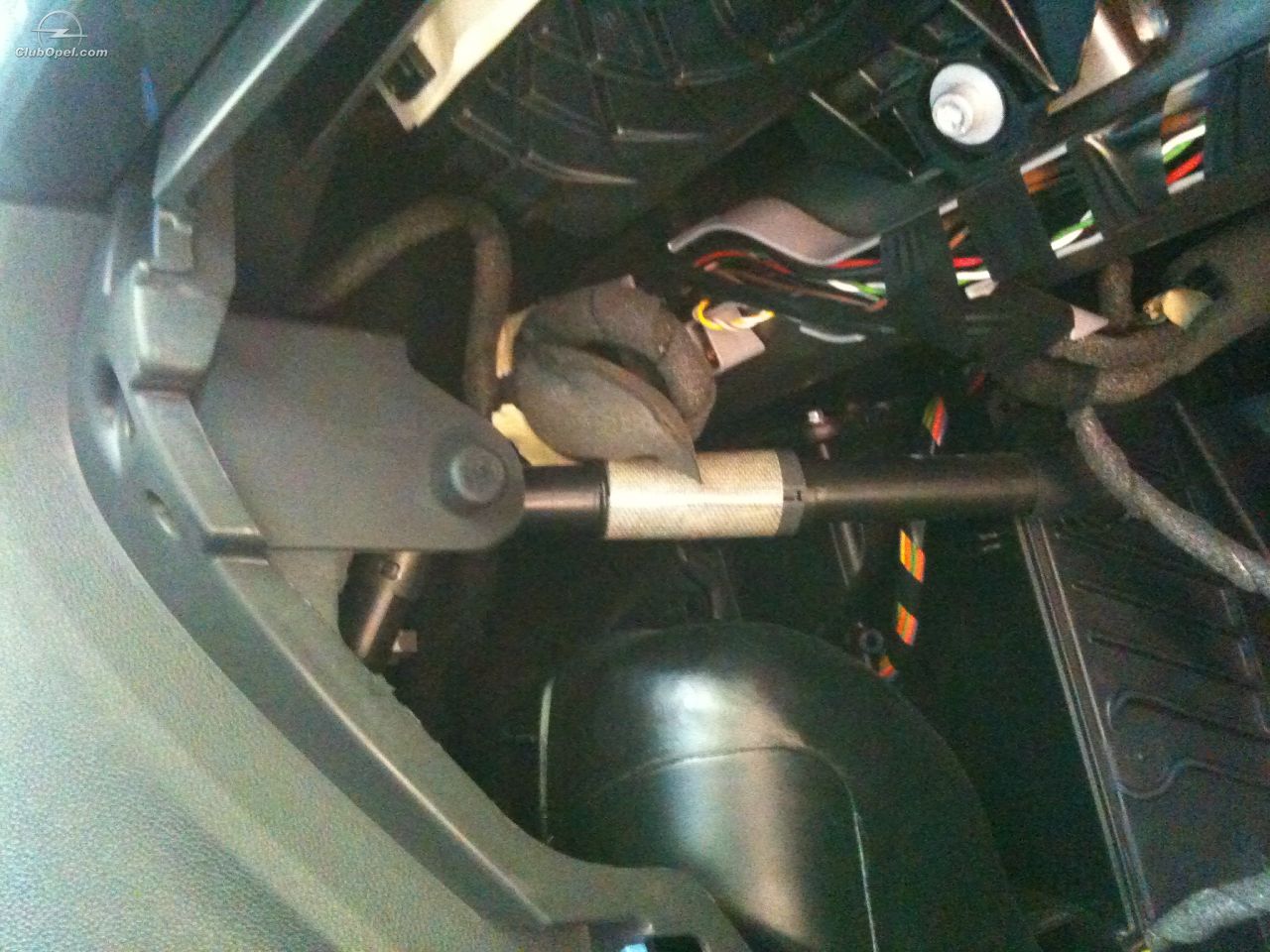

Am primit de la un coleg de pe forum informatia ca in spatele torpedoului trebuie sa fie centrala de TMPS.
L-am demontat si am gasit urmatoarele: o piesa intr-o carcasa metalica (poza 1) si un cablu cu o mufa (poza 2 si 3).
Tot acolo dar spre consola centrala am mai gasit un cablu cu o mufa si un alt cablu ca de antena (poza 4 si 5)
Intrebare: stie cineva care este rolul piesei din cutia metalica si a cablurilor de acolo?

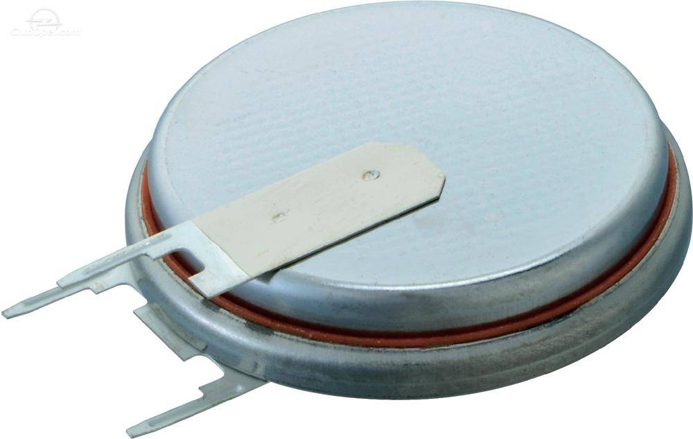

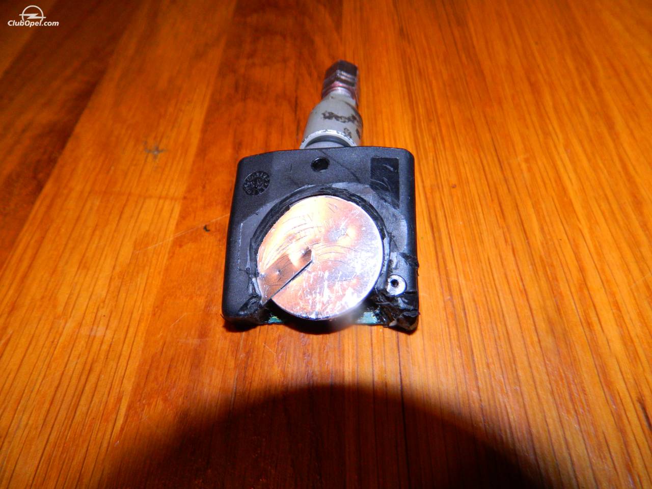

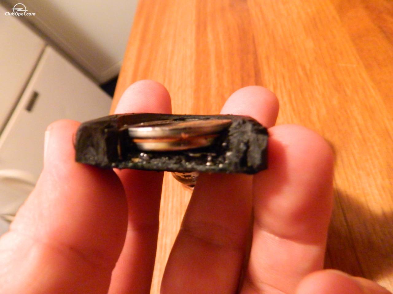

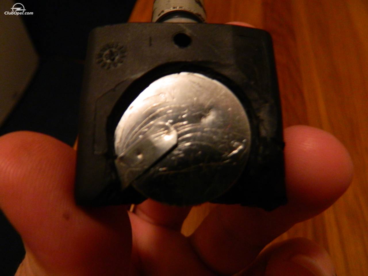

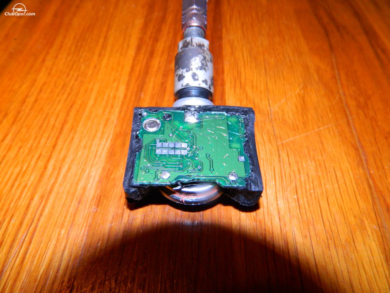

In aceasta seara mi-a venit damblaua si am fost la vulcanizare sa-mi pot scoate senzorul din roata si sa incerc sa-l desfac sa pot inlocui bateria.
Tin sa spun ca am curatat cam degeaba acea rasina neagra ce este turnata peste partea alectronica. Bateria este pe partea carcasei tari. Bateria este model CR2450N RENATA: Swiss Made si are 3V. Am gasit-o pe internet de cumparat si sper sa o gasesc si la mine in Ploiesti. Mai mentionez faptul ca ea vine din fabrica cu 2 tablite pe fiecare parte stantate in genul
Ideea este ca eu am fortat cu o surubelnita f subtire si-am desprins de pe baterie acele tablite. O sa le lipesc cu un pistol de lipit cu fludor daca nu gasesc baterie cu acele tablite. La sfarsit am sa pun niste silicon calitativ pe partea bateriei iar pe partea cealalta am o solutie transparente americana la seringa dubla ce a fost la vanzare la LIDL si este foarte buna. Va mai informez daca mi-a reusit treaba.

am rezolvat de mult, e topicul cam vechi. computerul de TPMS e in spate la REC, nu are legatura cu fata masinii. Paull, ce mufa ne arati tu acolo este mufa de Car phone cu 18 pini + mufa de antena GSM in cazul asta poti face upgrade la UHP4 bluetooth foarte usor.
cu op-com poti vedea doar fault codes din cate imi amintesc, nu si masuratori de la centrala de TPMS (sincer sa fiu nu am incercat, abia am pus rotile de vara ieri, dar verific). Learning mode il face automat, dupa ce incepi sa mergi cu masina, in 2-3 minute apar si valorile nu conteaza ce senzor pe ce parte e.
