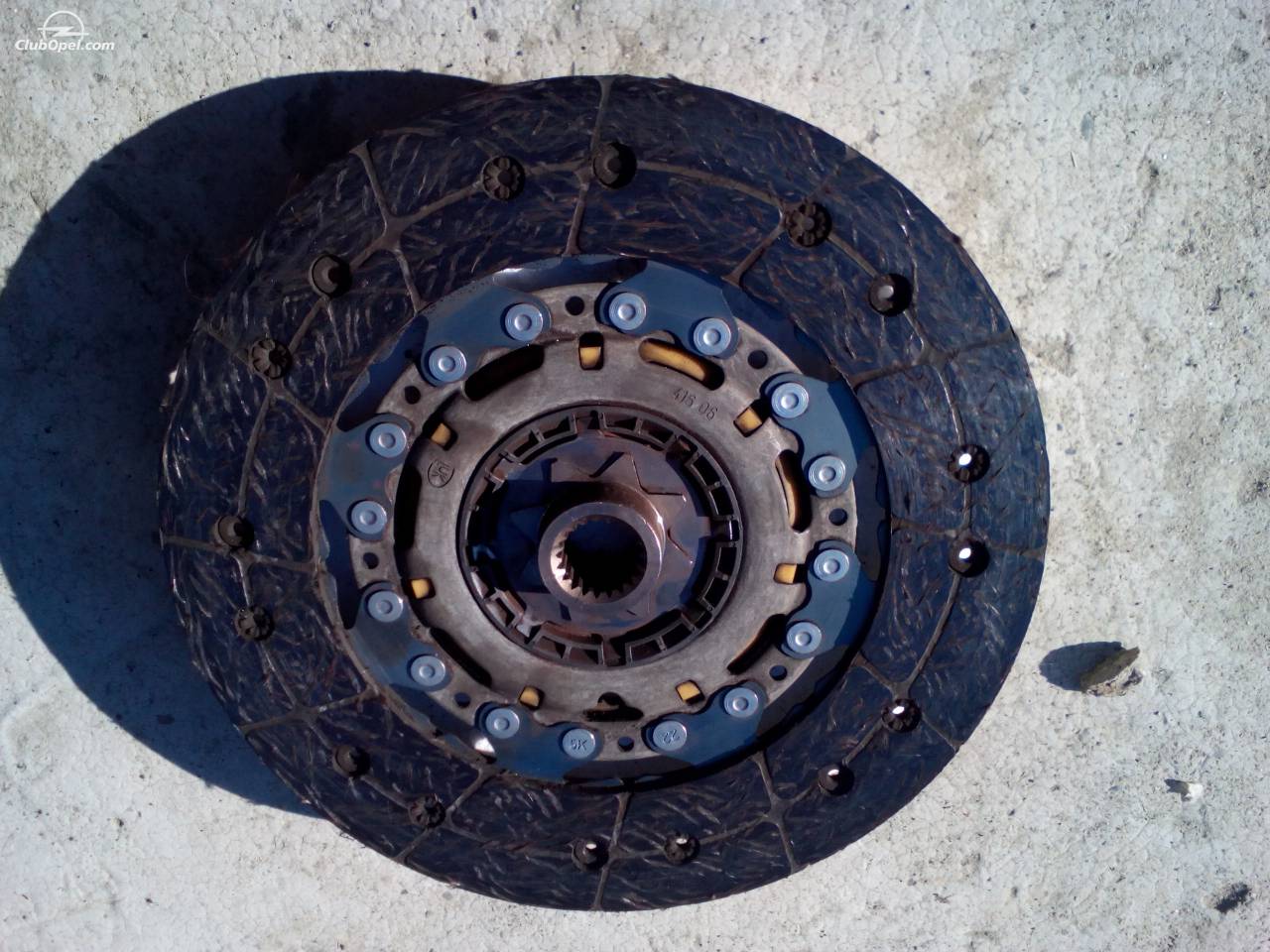

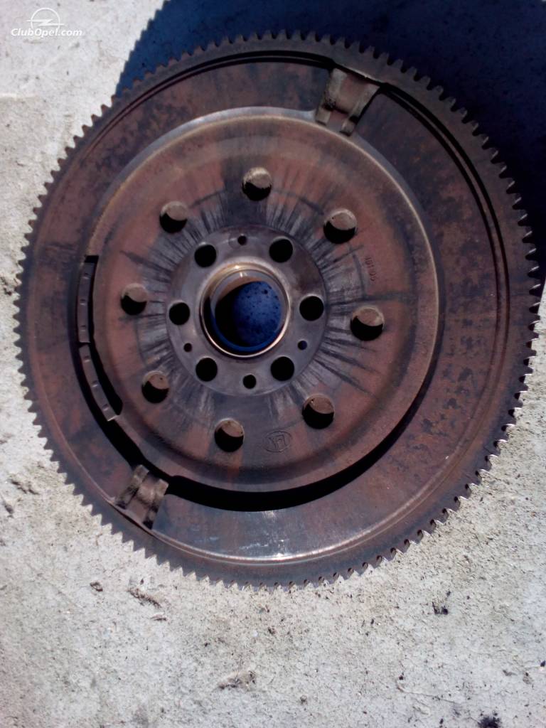

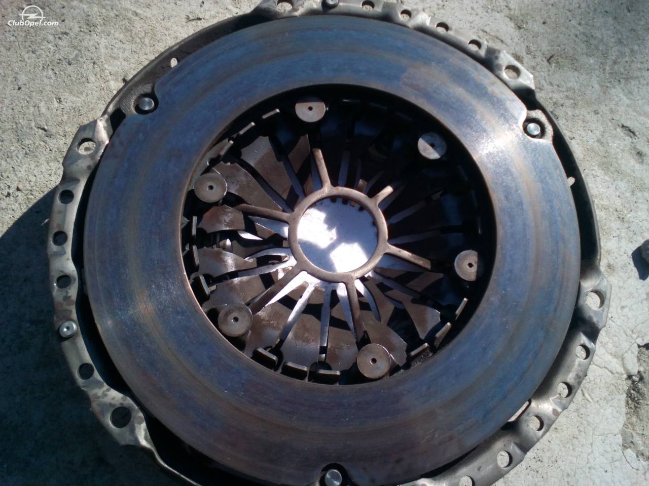

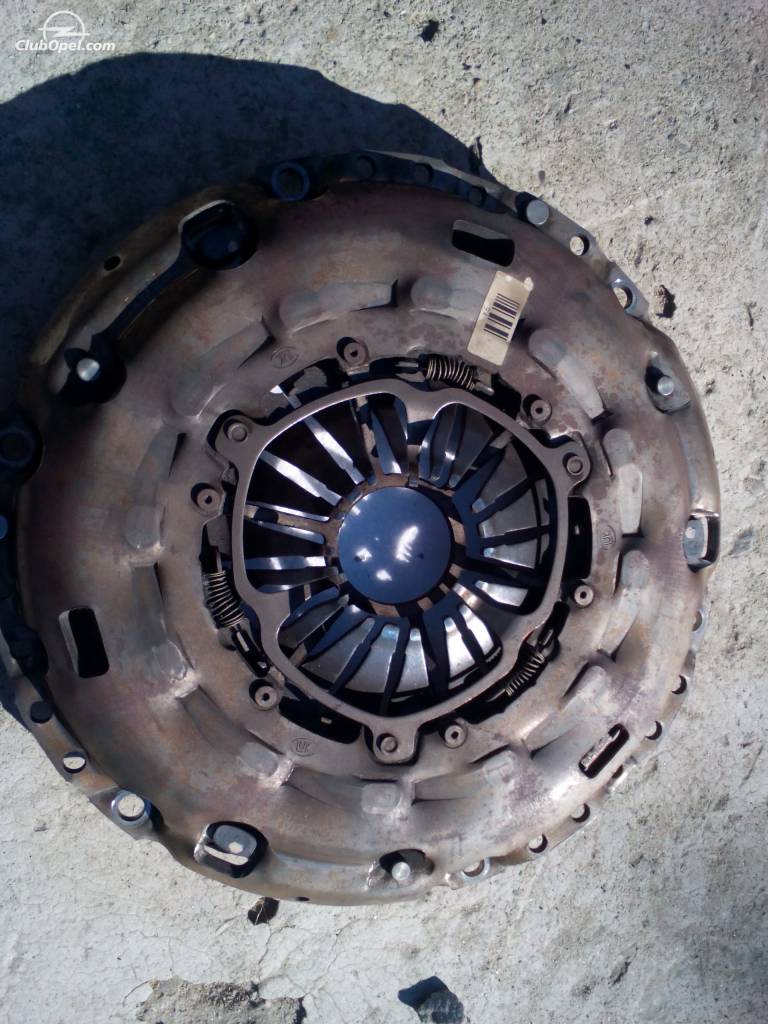

Am dus masina la mecanic. Dupa parerea lui sunetul ar fi in primul rand de la volanta, foarte posibil si rulmentul. Doresc sa le schimb pe toate ( volanta. disc, placa presiune, rulment). O sa postez dupa ce rezolv. Am incercat sa cumpar piesele de la magazine de piese auto din zona, dar pretul nu este la nici unul sub 2500 lei. Am vazut kituri la magazine online pe internet unde pretul era 2000-2100 lei. A mai cumparat cineva piese de la magazine online? Sunt de incredere? Daca aveti ceva recomandari, le astept in PM. Multumesc!

Vezi si forma la placa de presiune - care este pe masina sa nu te trezesti cu altceva.
Sfatul meu este sa desfaci si dupa comanzi, ce este nevoie - poate te ajuta si codurile de pe piese - de pe masina.

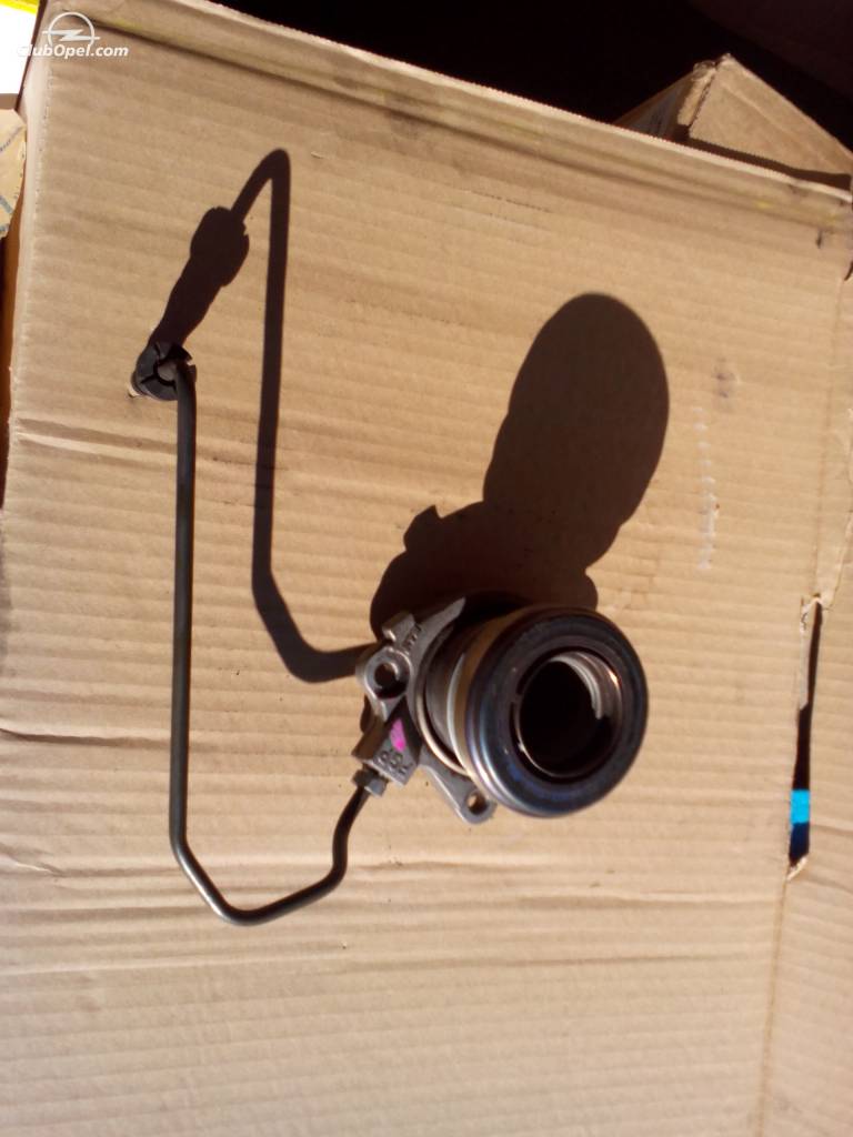

Am cumparat un kit de ambreiaj, inclusiv volanta si le-am schimbat pe toate. Constatarea mecanicului a fost ca doar rulmentul de presiune ar fi fost problema, dar le-am schimbat pe toate, daca tot am demontat si le aveam cumparate. Problema e ca acum pedala de ambreiaj e cu mult mai tare, lucru care ma deranjeaza foarte mult si debreiera se face pe ultimul stert la apasarea pedalei pana la fund, iar la plecarea de pe loc, cat ce ridic putin piciorul de pe ambreiaj se si cupleaza viteza. E normal sa fie asa? Se mai pot face ceva reglaje? Am pus si poze cu piesele demontate:

Probabil mai trebuie aerisit - poate nu a fost bine aerisita instalatia.
Verifica si pompa de ambreiaj sa nu aibe scurgeri.
http://www.youtube.com/watch?v=vOiHgP33CM4
http://www.youtube.com/watch?v=c-m5F0zEvyo
iti explica mai bine din video, ce se intampla daca este aer in instalatie.
http://www.youtube.com/watch?v=bngJkM_vkUE - Clutch Hydraulic System Air Bubble and Hydraulic Tips
Aerisire o poti face tu cu un ajutor (cauti niplu de aerisire), aerisire se face ca la frane - urmarind sa ai lichid de frana in vas sa nu scada prea mult, daca scade completezi.
Si daca in unele trepte de viteza nu intra bine - Trebuie aliniate si stans corect ca la carte nu dupa ce viseaza cei din service cum a fost la mine.
