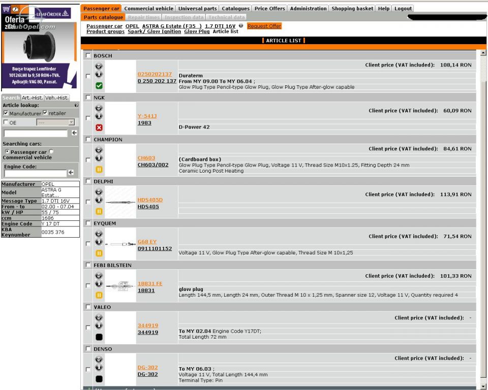

Salut.
Azi mi-am schimbat bujiile de la corsa mea 1.7 dti. In prima faza mecanicul a vrut sa le desfaca fara degripant nimic si nu au vrut sa se desfaca deloc. Nici nu i-am permis sa insiste stiind de consecinte. Apoi am pus degripant WD 40 din belsug si am lasat cca 2 zile apoi s-au desfacut relativ usor. Am achizitionat 4 bujii NGK noi la 75 RON/buc si am scapat de vesnicul P0380. Masina porneste mult mai usor la temperaturi scazute.

va salut. teoria mea pt y17dt este ca:
fiindca am rupt o bujie beru, va recomand sa folositi ngk, pt ca fata de beru, au "gatul" (intre filet si pilita) mult mai gros.
timpul ma va lamuri, cand la urmatoarea interventie voi rupe sau nu si o bujie ngk.
sau ne putem lamuri mai repede daca raspundeti la:
-de curiozitate: s-a uitat cineva la bujiile rupte pana acuma ce marca sunt?
-poate reiese o marca in evidenta...sau poate nu
