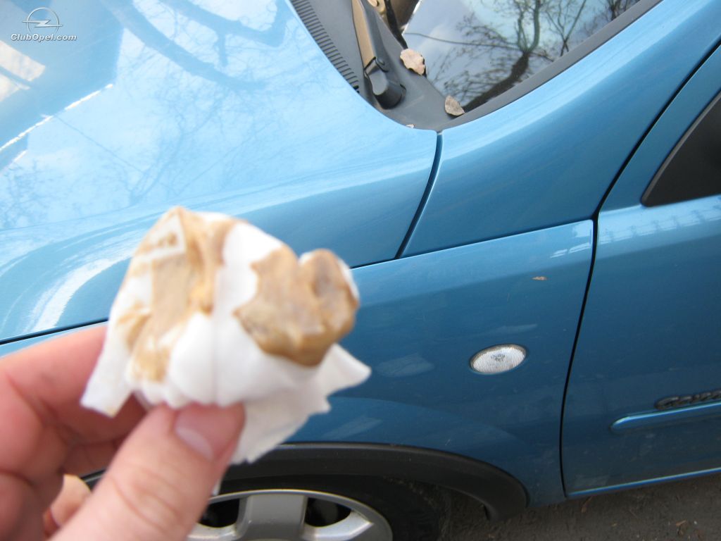

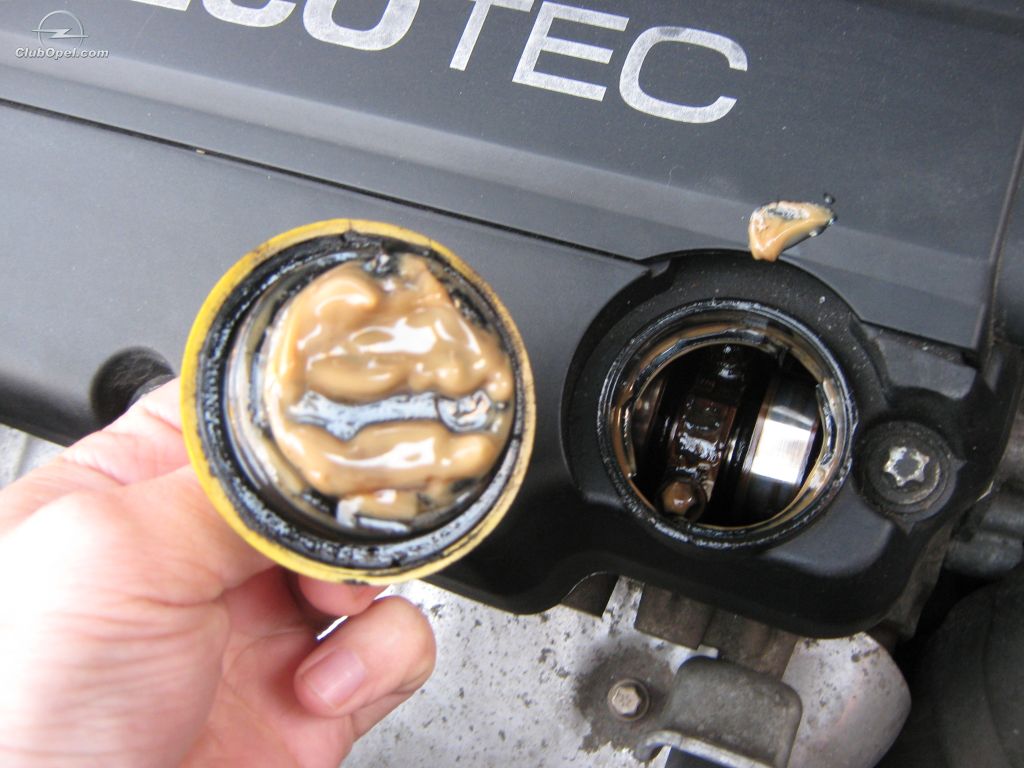

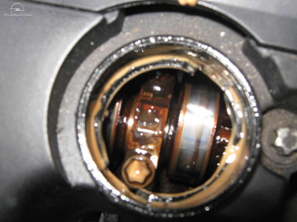

Si eu tot pierd antigel la Corsa C. Nu stiu unde se duce! Pe sub masina nu curge SIGUR! Dupa ce am tot completat cu antigel ,la vreo 1000 km cand a venit frigul am verificat capacul de la ulei. Spuma... Multa! Si a crescut si nivelul uleiului peste maxim! Sper sa nu am garnitura chiulasa arsa. O sa schimb urgent uleiul si o sa bag mobil 1. Poze... Astept pareri!
