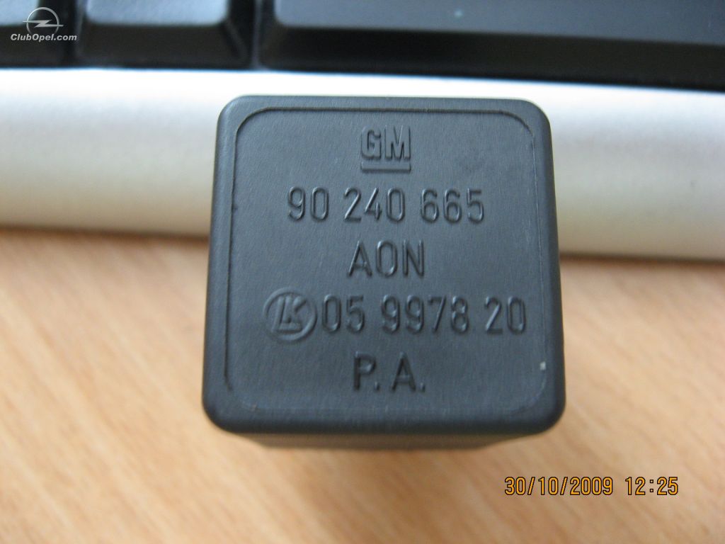

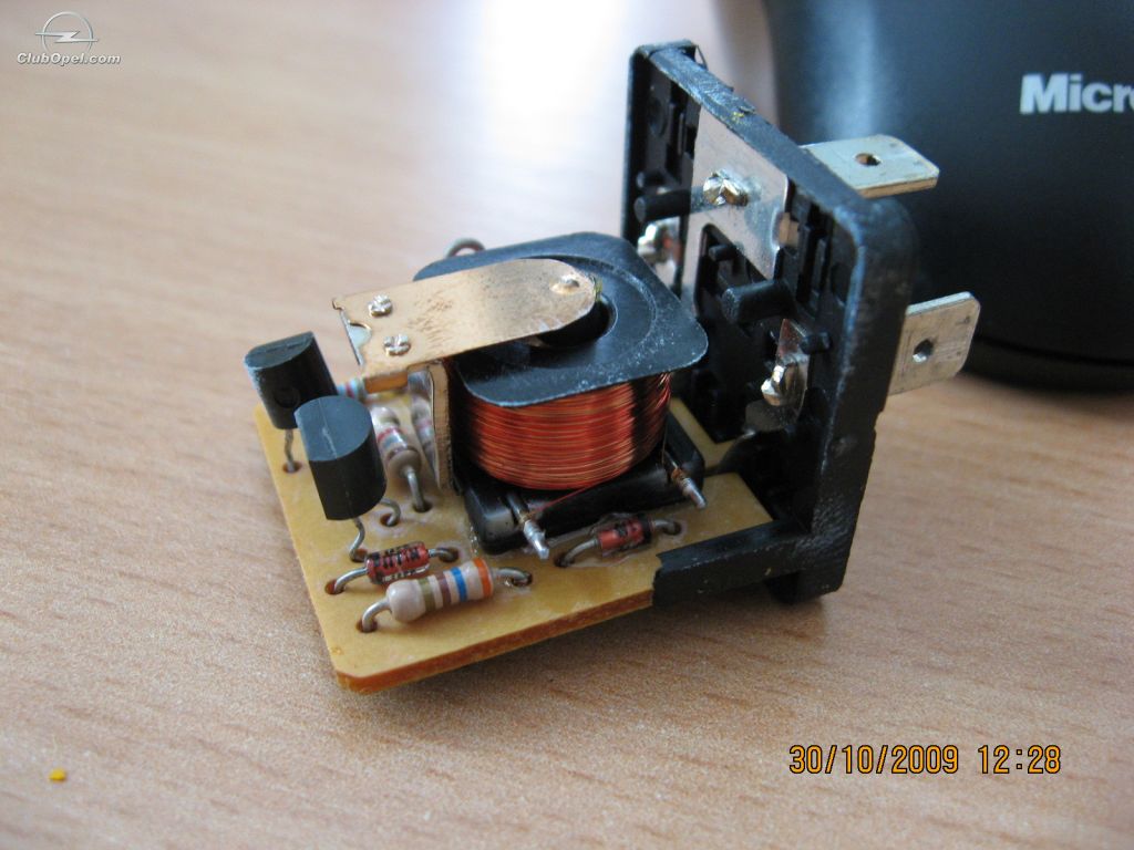

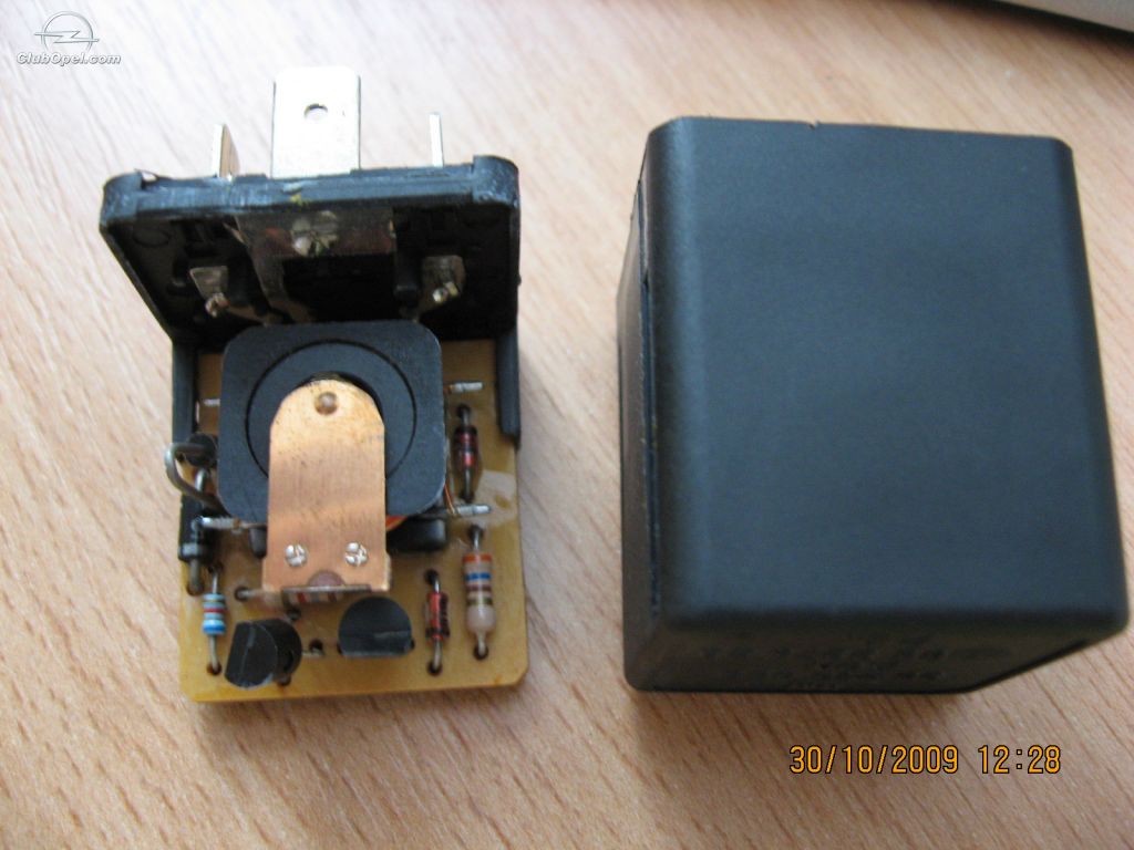

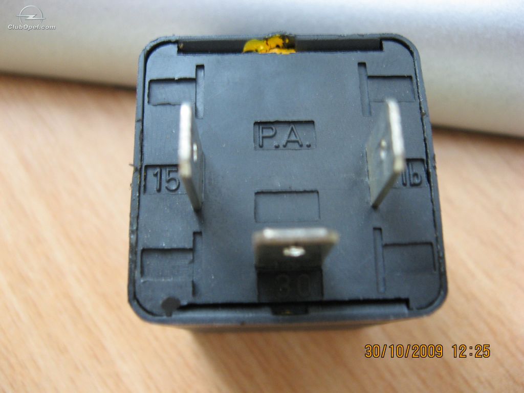

As dori sa-l inlocuiesc cu unul putin mai placut, asta daca este posibil. Ori sa inlocuiesc releul cu un altul compatibil (de pe un astra g, vectra b ... oricum, model mai nou de fabricatie decat 97') ori sa adaptez la acesta un buzzer care sa "sopteasca" intr-un mod mai placut : "Nu uita farurile / pozitia aprinse".

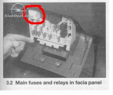

Atasez cateva imagini cu piesa respectiva si o sa va rog daca aveti posibilitatea sa verificati piesa la voi pe masina daca corespunde cu cea din imagine. La Calibra mea releul este localizat in partea stanga sus in colt.

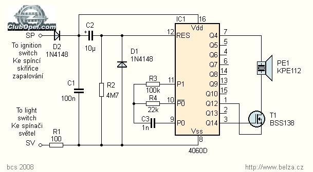

Si eu am avut aceeasi problema, cu bazaiala aia enervanta. Daca esti electronist, iti trimit o schema simpla care face un sunet placut.
Mie mi-a incaput placuta noua in locul celei originale a buzzerului

Din cate stiu buzzerul de la Astra G este integrat in blocul de temporizare asa ca slabe sperante . Mai bine faci un modul Chime Bell , este exact ca la cel de la Cielo , la masina mea asa am facut , daca vrei schema si cablajul cauta-ma , am incercat sa le postez aici si nu-mi da voie
Bafta
