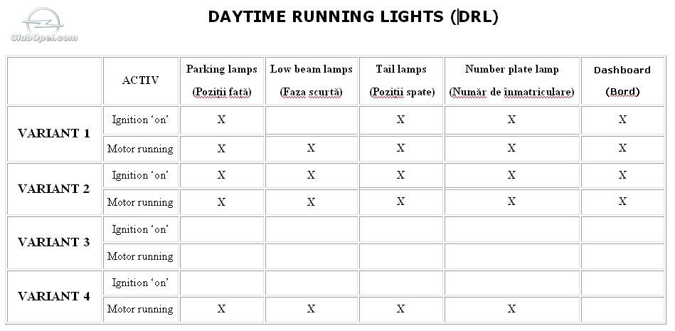

acestea sunt cele 5 variante:
(varianta in germana,poate ne ajuta cineva si o traduce)
si aici aveti varianta in engleza si pasii care trebuiesc urmati cu tech2-ul pt programarea functiei:
http://translate.googleuser...O_YwJE4Rvq9IzedlA
