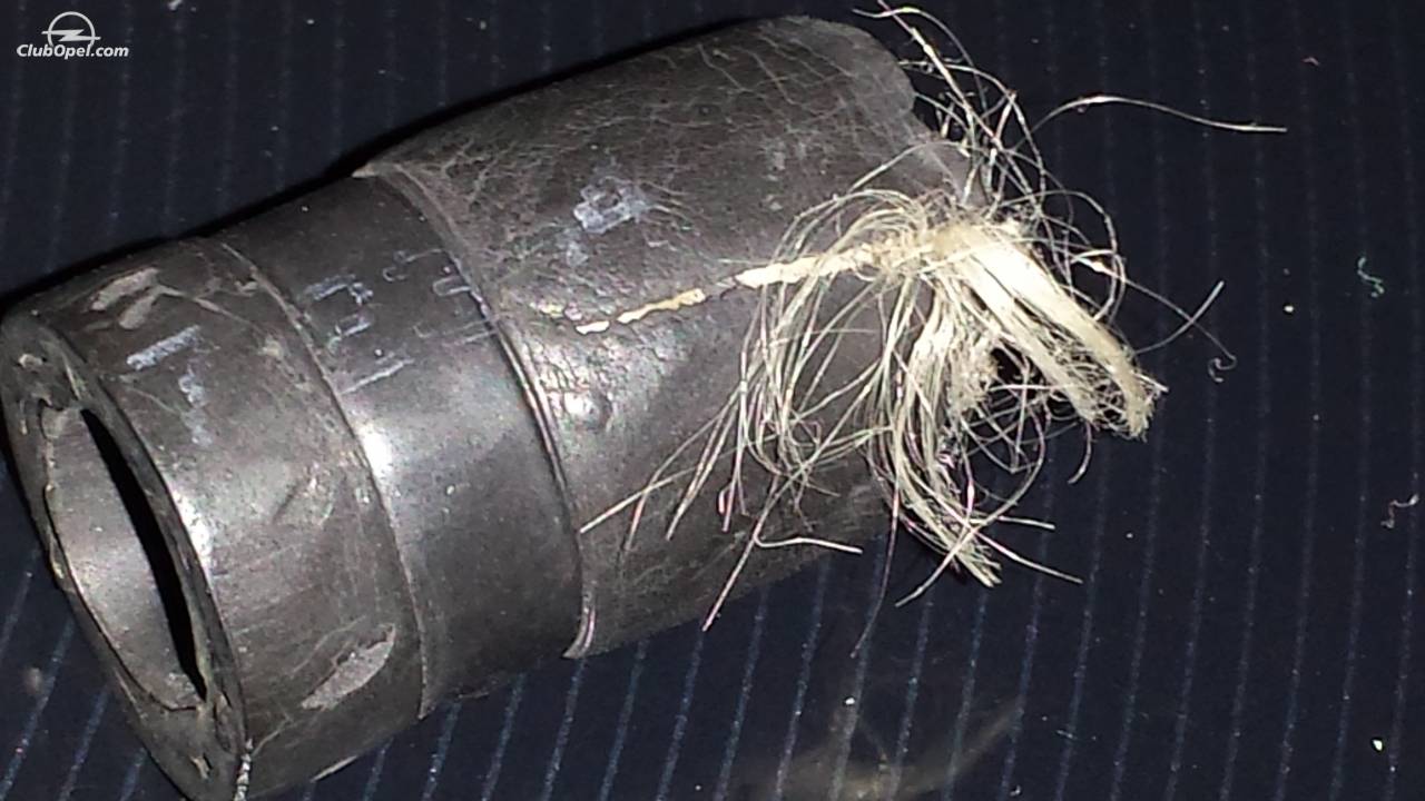

Salut.
Corsa c din 2001 z12xe, dupa un timp nu se accelera cum trebuie , murea la relanti si nu avea putere, la inceput aveam eroarea 0170.
Simptomele:
Pornea la mai multe chei, dupa aproximativ 5 secunde, incepea sa tremure toata, ca si cum ar merge in 2 pistoane, apoi murea de tot, sau isi revenea putin, statea la relantiu, iar la aceelerare tremura din nou si se oprea, iar trebuia din nou data o cheie.
Cauzele:
Sunt multe componente aferente motorului care pot provoca aceste simptome, dar inainte sa incepem sa cumparam aiurea piese , ca asa zice mecanicul, prima oara trebuie vazute cu un tester erorile care apar.
Remedii:
Dupa ce am cumparat un debitmetru, simptomele erau aceleasi, asa ca m-am gandit, ca atunci cand se gatuie rau de tot, sa demontez capacul de la rampa de benzina si sa apas supapa, sa vad daca vine presiune de benzina, ce sa vezi, presiune slaba si sacadata.
Am oprit tot , am demontat capacul si tevile de la rezervor, cu gandul ca scot pompa si o verific.
Acolo am gasit furtunul de cauciuc care iese din pompa, era SPART!
Am taiat o bucatica din el si l-am pus inapoi.
Acum totul e perfect, merge din prima cheie si are putere motorul.
Daca apar erori , atunci de obicei acele piese sunt defecte, dar daca nu apar erori, ca si in cazul meu, trebuie verificata alimentarea cu benzina, presiunea prin rampa, pompa de benzia, filtrul, furtunele de alimentare.
Bafta.
Simptomele:
Cauzele:
Remedii:
Bafta.
