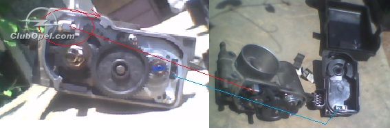

Throttle body laZ16Xep desfacut.
Cred ca voi mari relantiul prin miscarea surubului incercuit cu rosu
