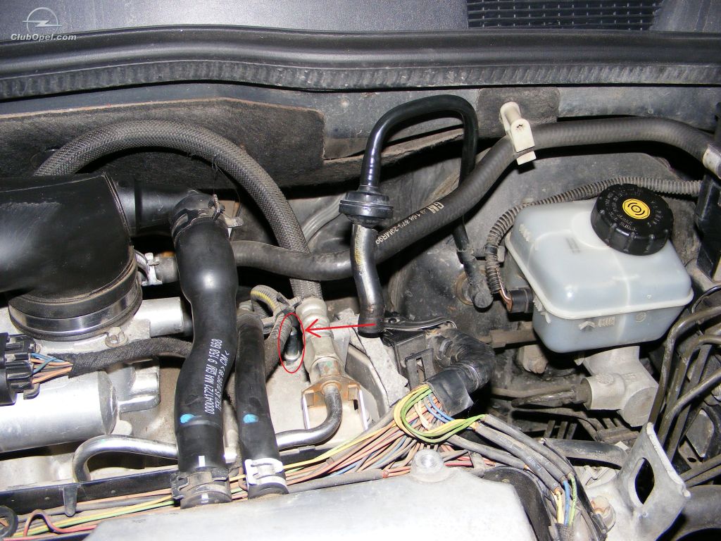

Am gasit un posibil vinovat: furtunul de vacuum de la servo-frana la admisie a fost schimbat (probabil de ceva mecanic "carpaci") cu unul universal care e fisurat, e tare ca piatra (nu mai are elasticitate probabil din cauza caldurii degajate de motor) si nici nu are coliere la capete. Am tras putin de el si a iesit afara din galeriile de admisie... acum caut sa-l inlocuiesc sa vad daca ajuta.
