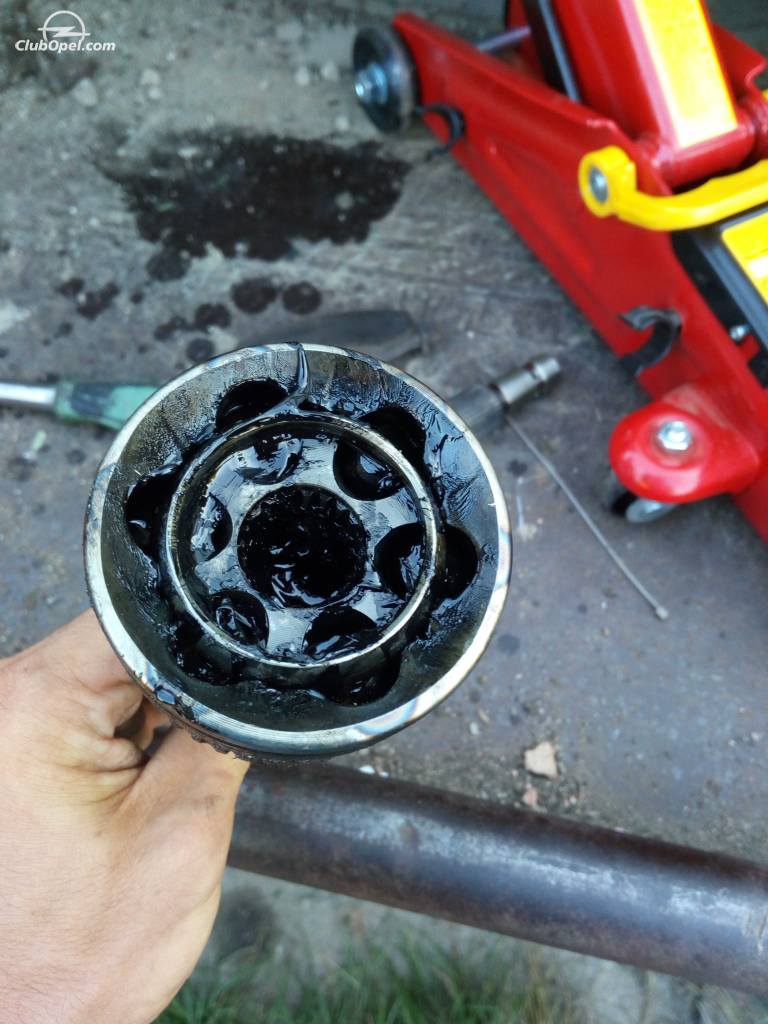

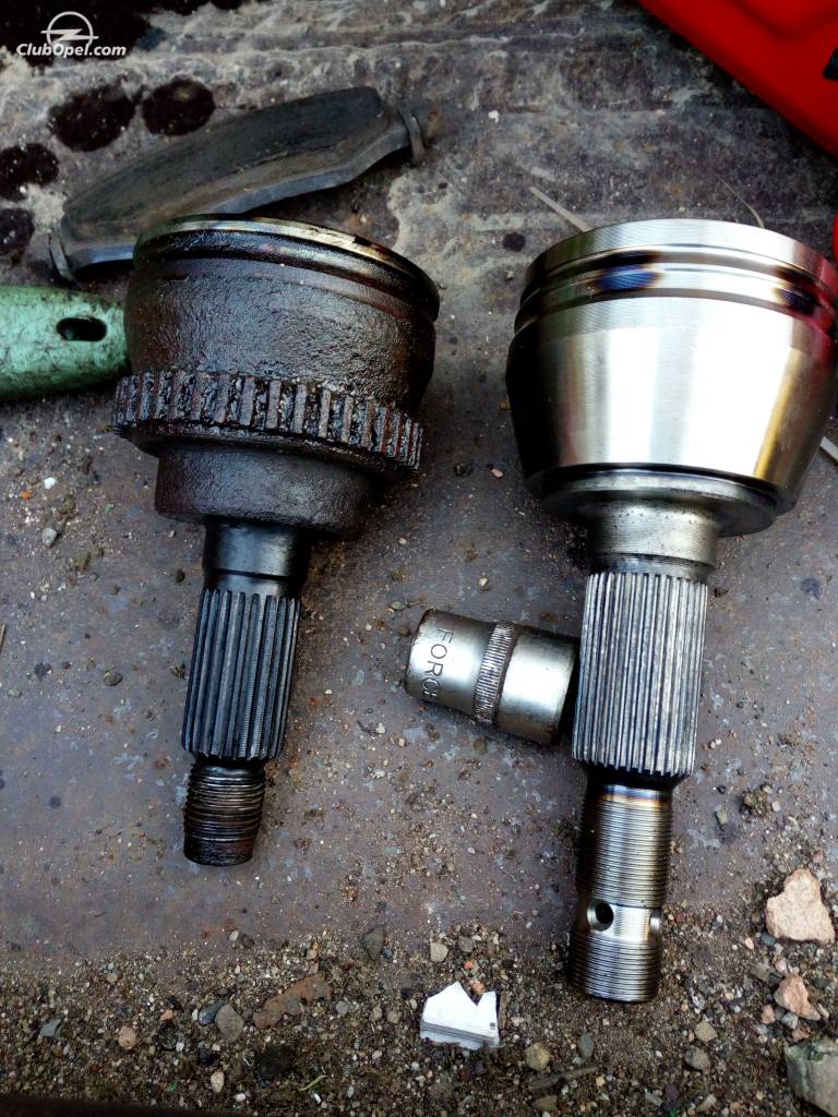

Salutare colegi Am schimbat capul de planetara dreapta oleaca mai greu , dar am reusit . Aveam apa in burduf si era prins cu fasete , nu cu coliere , plus ca se misca greu . Dar am descoperit o alta uzura , cea la Tripoda . Stie cineva ce dimensiuni are tripoda ? sau ceva cod va raman dator . Multumesc de intelegere

9210792 4705775 -JOINT,ASSY.,SHAFT,INNER,RH (KIT)
Daca ai uzura la simering-rulment in cutie iti face praf si tripoda.
Mai bine cumparai o planetara second buna cu 100euro si nu aveai batai de cap si munca inutila.
La tripoda trebuie si presa ca altfel nu merge. Iti trebuie si ulei cutie , pui numai original GM, gasesti codul pe sectiunea Agila, parca 19 40 182

1 te uiti la tripoda sa nu aiba sant de la simering si sa aiba siguranta
2 in mana verifici la tripoda sa nu agate
3 tot in mana verifici capul
4 sa aiba burdufe intregi, originale inclusiv colierele
Proba finala tot pe masina se face, accelerat cu rotile bracate, franat la fel
Tripoda nu vei gasi poate doar uitat pe undeva un stoc doar pe original si scumpe in draci.
Daca vrei am eu una lunga buna.
