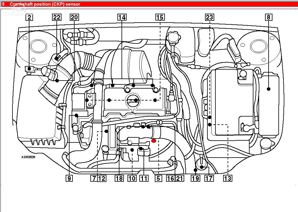

Unde se afla acel senzor de pozitie a axei cu came sau a arborelui cotit? Am inteles ca senzor la pozitia axei cu came nu exista la Y20DTH. Deci este posibi sa fie senzor arbore cotit/ Cine ma poate ajuta cu o poza cu pozitia acestui senzor?
Multumesc!

Aici este...
ce e cu linie punctata e dedesubt
Punctul rosu. E dedesubt

Punctul cu rosu? Langa EGR?

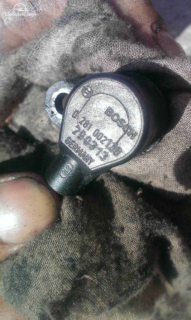

Poza senzor turatie Vectra C, motor Y20DTH, an fabricatie 2003.

Curata bine mufa cu spray contact. E posibil sa fie un contact imperfect si sa nu schimbi senzorul.
  • ro.auto
  • Mesaje scrise: 142
  • Masina: Vectra 2003 Y20DTH
  • Cont inregistrat: 09 Feb 2014
Am curatat astazi mufa cu spray de contact. Am curatat senzorul. Cheita cu masina a disparut, dar motorul nu are putere. Daca accelerezi, este mai zgomotos. Astept dimineata senzorul sa il inlocuiesc, sa vad daca se schimba ceva.

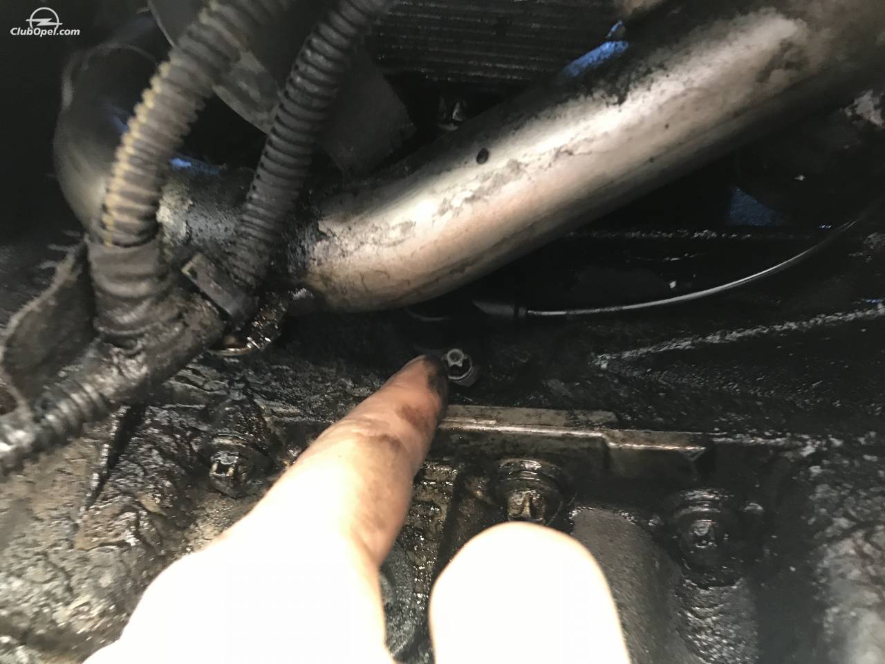

Se poate ajunge la acest senzor de sus? Astra g g20dth 2003. multumesc
  • mikyboy
  • Mesaje scrise: 5,735
se poate ajunge doar de jos ca nu prea ai cum de sus. el este sub filtrul de ulei pozitionat...
atentie mare ca la schimbare trebuie pozitionat perfect in bloc altfel ar putea sa dea erori de citire desi este nou.

Pentru cine nu stie unde este senzorul !
Nu stiu cum sa sterg unul din cele doua mesaje !
merge greu internetul
